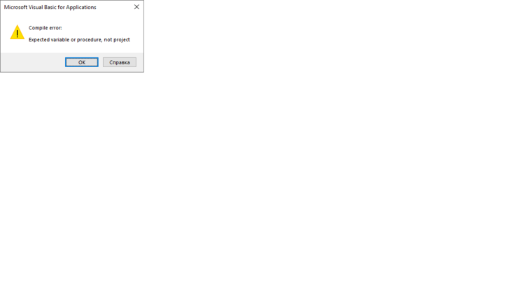

Ребята подскажите пожалуйста, вроде бы как решение нашел. [vba]Код
//Создание Кнопки Кнопка1=КнигаExcel.Worksheets(1).Buttons.Add(420.5, 12.5, 89.5, 17.5); //первые 2 цифарки (420.5, 12.5, , ) это координаты точки //вторые 2 цифарки размеры кнопки длина ширина (, , 89.5, 17.5) Кнопка1.Caption="даты"; Кнопка1.OnAction = "CommandButton1_Click"; VBComponents = КнигаExcel.VBProject.VBComponents; Кол = VBComponents.Count(); Модуль = VBComponents.Add(1); Модуль.CodeModule.InsertLines(1,МакросСЗ);
[/vba] Создаю кнопку, вешаю макрос. [vba]Код
МакросСЗ = "Sub CommandButton1_Click() |Set Excel = CreateObject(""Excel.Application"") |Excel.Visible = True |Set КнигаExcel = Excel.Workbooks.Add() |With КнигаExcel.Sheets(1) |.Range(.Cells(2, 2), .Cells(2, 3)).Value = 44375 |.Range(.Cells(2, 2), .Cells(2, 3)).NumberFormat = ""dd/mm/yyyy"" |End With |End Sub";
[/vba] Ошибка
[/vba] Ошибка yyyuuu
Сообщение отредактировал yyyuuu - Вторник, 29.06.2021, 02:52
Сообщение Ребята подскажите пожалуйста, вроде бы как решение нашел. [vba]Код
[/vba] Ошибка Автор - yyyuuu Дата добавления - 29.06.2021 в 02:39
