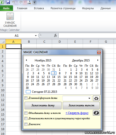

Надстройка разрабатывалась для собственных нужд по работе.
Умеет:
Вводить даты в активные ячейки, короткого и длинного формата
Вводить диапазоны дат с ... по ....
Добавлять или записывать текст из базы данных записанной в текстовом файле.
По скриншоту видно что можно выбирать, добавлять текст потом дату или наоборот.
Данная надстройка испытана на MicrosoftOfice 2010-2013.
В поле текст вы можете вводить произвольный текст который будет запоминаться в текстовом файле при повторном наборе текста все совпадения будут показаны в выпадающем списке календаря.
Нужно распаковать архив.
Запустить фал "ExcelAddInCalendar.vsto".
После установки файлы можно удалить.
На вкладке Excel надстройки появится кнопка запуска.
Папка ресурсов создается прямо из надстройки, текстовый файл не переименовывать.
Пишите у кого какие проблемы и если нет проблем тоже пишите.

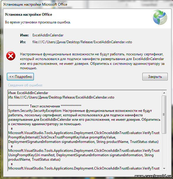

dima681 Дата: Воскресенье, 08.11.2015, 10:40 | Сообщение № 3
Сообщений: 41
При установки возникла ошибка скрин прилагаю как её можно исправить

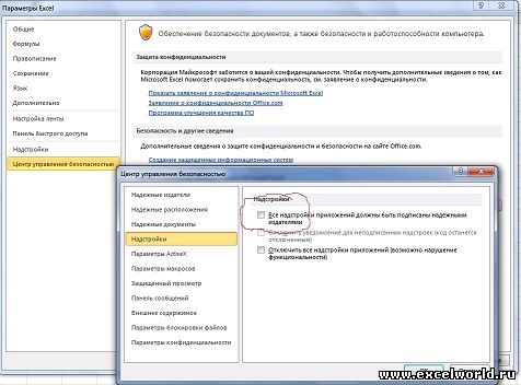

Alekskas Дата: Воскресенье, 08.11.2015, 13:31 | Сообщение № 5
Сообщений: 4
dima681, Уберите галочку, в настройках Excel как показано на скрине.

dima681 Дата: Воскресенье, 08.11.2015, 13:55 | Сообщение № 6
Сообщений: 41
Alekskas, это галочка у меня отключена изначально

dima681 Дата: Воскресенье, 08.11.2015, 17:21 | Сообщение № 8
Сообщений: 41
для установки этой надстройки необходимо подключение к интернету. Надстройка предлагает установить сертификат далее она толи скачивает сертификат с сайта Майкрософт толи проверяет его действительность и после успешной установи сертификата переходит к непосредственной установки самой надстройки после установки Magic calendar работает как обычная надстройка

Alekskas Дата: Воскресенье, 08.11.2015, 20:27 | Сообщение № 9
Сообщений: 4
Не совсем правильное определение, постараюсь объяснить про ошибку у пользователя dima681.
Для установки надстройки используется так называемый инсталлятор по технологии "ClickOnce", при запуске он проверяет файл МАНИФЕСТА в котором при компиляции надстройки прописано как будет загружаться надстройка, обновляться и т.д..
Его окно очень напоминает попытку подключения к интернету, в принципе так оно и есть если запуск производить с удаленного ресурса.
При разработке я подразумевал, что надстройка будет устанавливаться со съемных носителей.
При определенных параметрах системы он может начать капризничать, как в данном случае ему не понравилось место, откуда производится запуск, а именно из папки с рабочего стола при этом с именем .../Дима/... в пути к файлу.
Такую проблему можно попробовать решить запуском с флешки или с другого диска.

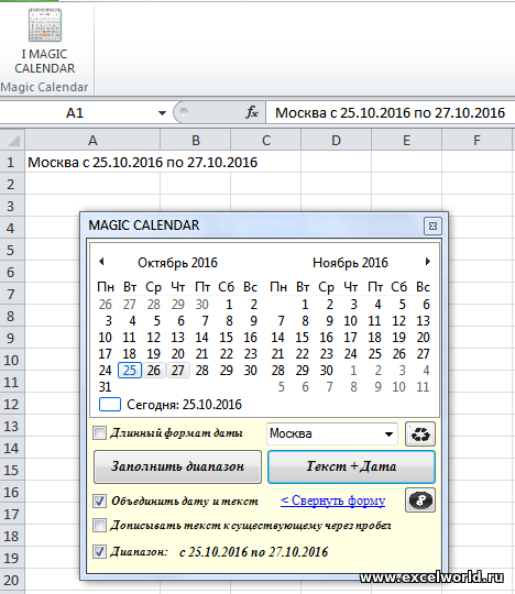

Alekskas Дата: Вторник, 25.10.2016, 19:52 | Сообщение № 10
Сообщений: 4
Добавляю скриншот надстройки
К сообщению приложен файл: 9814916.png (54.0 Kb)
