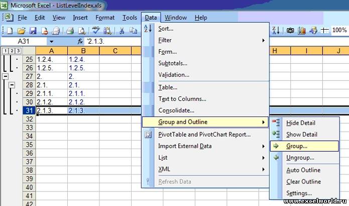

Ну как делаю - обыкновенно.
К сообщению приложен файл: 2443304.jpg (97.4 Kb)

nerv Дата: Вторник, 18.09.2012, 12:00 | Сообщение № 6
Группа: Редакторы
Сообщений: 431
Репутация: 193 ±
понял. Такого события нет (насколько мне известно). Спасибо Биллу smile
