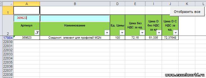

Довёл, надеюсь, до финальной версии свой "удобный автофильтр", начатый мною на дружественном форуме
В прилагаемом файле приведено три варианта реализации удобного автофильтра по критерию "содержит". Разная степень автоматизации и необходимого вмешательства в программный код для изменения параметров фильтрации.
На листе Фильтр-Текстбокс АВТОМАТ - автофильтр по тексту, вводимому в текстбоксы.
Фильтрация происходит "на лету" по мере ввода.
Столбцы для фильтрации могут определяться как автоматически по положениям левых верхних углов текстбоксов, так и задаваться пользователем, поэтому вмешательство в код для изменения столбцов фильтрации либо не требуется, либо минимально. Можно задать столбцы фильтрации, отличные от положения текстбоксов. Для изменения столбцов фильтрации достаточно либо изменить положение текстбоксов в "Режиме констркутора", либо задать номер столбца в аргументе программы обработки.
Для каждого текстбокса опционально возможно его автоматическое позиционирование относительно ячейки и подгонка его ширины-высоты, а также замена "пробела" на "звёздочку".
На листе Фильтр-Ячейка АВТОМАТ - автофильтр по тексту, вводимому в ячейки.
Фильтрация происходит после выхода из ячейки.
Фильтровать или нет в столбце при изменении значения ячейки определяется тем, есть в ней специальная метка - примечание с заданным в коде текстом-признаком ФИЛЬТР-ячейка
Поэтому вмешиваться в код для того чтобы добавить или убрать влияющие ячейки нет необходимости.
P.S. Текст-признак при желании можно изменить во второй строке кода.
P.P.S. Текст чувствителен к регистру!
На листе Фильтр-Ячейка - автофильтр по тексту, вводимому в ячейки. Фильтрация происходит после выхода из ячейки.
Ячейки, включающие фильтр, задаются непосредственно в коде. Столбцы, в которых производится фильтрация, совпадают со столбцами ячеек.
Для каждого из вариантов реализации весь исполняемый код VBA сосредоточен в модуле каждого Листа.
Ссылки на имя и номер Листа в коде отсутствуют. Поэтому любой Лист можно свободно переименовывать, переносить, копировать в другие книги без нарушения функциональности
К сообщению приложен файл: __v6.4.xls.zip (50.5 Kb)

Staniiislav Дата: Пятница, 13.07.2012, 18:06 | Сообщение № 7
Сообщений: 28
Репутация: 3 ±
Доброго времени суток Ув. форумчане.
Alex_ST, подскажите пожалуйста, можно ли Фильтр-Текстбокс АВТОМАТ применить к таблице которая вставляется через:
Вставка---Таблица (офис 2007)?
Если можно, покажите пожалуйста кусок сода который нужно изменить (поменять)
Заранее Спасибо

Alex_ST Дата: Понедельник, 16.07.2012, 09:06 | Сообщение № 10
Сообщений: 3237
Репутация: 631 ±
Ну, как я и предполагал...
1. У Вас там не автофильтр, а "список" (в 2007/2010 это называется почему-то "таблица").
Надо было по ПКМ выбрать пункт "Таблица..."-"Преобразовать в диапазон"
2. А Вы, к стати, не обратили внимания, что значки фильтров в Вашей таблице расположены те там, где заголовки и текстбоксы, а строкой ниже - уже на области данных?
Естественно, макрос не находил фильтров там, где текстбоксы и "ругался", что фильтр не включен.
И ещё: у Вас в книге гора "левых и кривых" имён диапазонов. Они, конечно, не мешают работе фильтра, но вызывают "ругань" Excel'я при сохранении файла.
Я эти имена убил на всякий случай. Так что если они нужны, то восстановите сами.
К сообщению приложен файл: __v6.4-_-.xlsm (54.1 Kb)

airwaves18244 Дата: Четверг, 17.01.2013, 14:01 | Сообщение № 18
Сообщений: 35
Alex_ST, "несколько значений" - фильтрация столбца артикулов по нескольким артикулам 369623_234567_675391
По сути это будет фильтр столбца по "равно 369623" ИЛИ "равно 234567" ИЛИ "равно 675391"
А как эту конструкцию прикрутить с Текстбоксу? если возможно вообще
К сообщению приложен файл: 3650152.jpg (37.8 Kb)
Сообщение отредактировал airwaves18244 - Четверг, 17.01.2013, 14:20
СообщениеAlex_ST, "несколько значений" - фильтрация столбца артикулов по нескольким артикулам 369623_234567_675391
Автор - airwaves18244
Дата добавления - 17.01.2013 в 14:01
Alex_ST Дата: Четверг, 17.01.2013, 15:38 | Сообщение № 19
Сообщений: 3237
Репутация: 631 ±
Ну, батенька, ведь это уже совсем другая тема, т.к. стандартный автофильтр не позволяет фильтровать более чем по двум условиям с функцией между ними либо И, либо ИЛИ, а Вы хотите больше.
Сделать-то это, может быть и можно, но не в рамках этой разработки.
СообщениеНу, батенька, ведь это уже совсем другая тема, т.к. стандартный автофильтр не позволяет фильтровать более чем по двум условиям с функцией между ними либо И, либо ИЛИ, а Вы хотите больше.

RAN Дата: Четверг, 17.01.2013, 18:45 | Сообщение № 20
Леш,
Criteria1:=Array("2", "3", "4", "5", "6", "7", "9")
Если правильно понял...
Правда "the best!!!" тут не рулит... biggrin
СообщениеЛеш,
