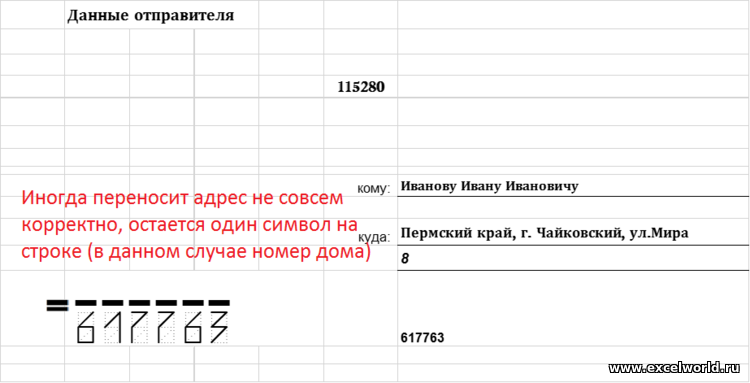

7420504 Дата: Среда, 08.08.2018, 16:09 | Сообщение № 16
Добрый день всем!
Просьба, пожалуйста, кто может подредактировать код, чтобы адрес получателя не выходил за рамки одной строки и текст по размеру автоматически подгонялся в соответствии с содержимым (чтобы равномерно заполнял длину всю строку).
Во вложении скриншот, цифра 8 вылезла на вторую строку. Буду благодарен за помощь!
