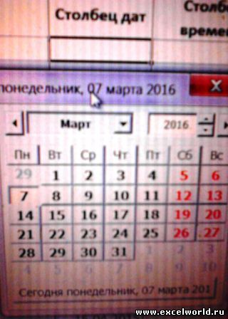

Skif-F, первый столбец выбора дат "съел" кнопку "принять". Верните, пожалуйста для 2003!
Не понял, покажите картинку

котов Дата: Понедельник, 07.03.2016, 16:35 | Сообщение № 125
Сообщений: 8
фото al-Ex,
Skif-F,
К сообщению приложен файл: 1744080.jpg (27.5 Kb)
Сообщениефото al-Ex,
Skif-F,

Skif-F Дата: Понедельник, 07.03.2016, 17:35 | Сообщение № 126
Сообщений: 73
Репутация: 14 ±
Excel 2007, 2010, 2013, 2016
Никогда!!!! :D
Это просто режим работы формы. Читайте описание!
Зачем Вам <Принять>? Можно же двойным кликом выбрать!

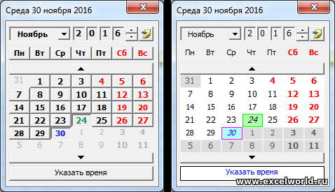

На форуме заметил интересное предложение по улучшению одного из календарей:
Предлагаю функциональность улучшить.
Кнопочки соответствующие числам не попадающим в данный месяц у вас неактивны.
Имеем просто "призраки" на форме,
Вот предлагаю Вам сделать их тоже активными, пусть только шрифтом выделяются бледным
плюс при клике по ним пусть месяц меняется на соответствующий,
так-же как и при смене месяца в выпадающем списке.
Эта улучшенная функциональность так-же и внешний вид улучшит,
т.к неактивные кнопочки выглядят угрюмо и громоздко.
Решил попробовать свои силы.
В результате получились следующие дополнения и изменения:
1. Добавлен выбор режима вставки дат на лист:
– вставить только одну дату и время (форма работает в модальном режиме и закрывается после вставки даты на лист)
– вставить несколько дат
2. Добавлен выбор способа вставки даты на лист: одиночным или двойным щелчком по числу на календаре.
3. Добавлена возможность выбора дат не текущего месяца.
4. Добавлены всплывающие подсказки с названием месяца над датами не текущего месяца. Если не текущими месяцами являются декабрь или январь, во всплывающие подсказки добавляется соответствующий год.
5. Добавлена опция выделения цветом субботы в качестве выходного дня.
6. Добавлена опция выделения цветом праздничных дней.

СообщениеНа форуме заметил интересное предложение по улучшению одного из календарей:
Праздничные дни, которые не переносятся, выделяются цветом только после 1990 года.
Конечно, и в этот период праздничные даты менялись. Это можно отразить в календаре. Однако такая работа требует много времени и не является задачей моего проекта.
7. Добавлена кнопка «Установить календарь на сегодня».
8. Добавлена возможность ручного ввода значений часов, минут и секунд (с фильтрацией введённых значений).
9. Добавлена возможность настройки внешнего вида основных элементов календаря без изменения кода макроса.
10. Перенесены макросы запуска календаря и вставки даты на лист.
11. Изменено направление прокрутки месяцев.
12. Исправлены ошибки, возникающие при не корректном ручном вводе значения года.
13. Исправлена ошибка `-2147467259 (80004005)`, возникающая при движении указателя мыши по числам месяца, если курсор остался в поле ввода значения года.
14. При смене года или месяца время теперь устанавливается на 00:00:00. Это логично, ведь в заголовке формы пишется 1-е число месяца.
15. Для исключения ошибок в макросе допустимый диапазон годов был ограничен от 2 до 9998.
При этом следует отметить, что Excel работает только с датами после 01.01.1900.
Более ранние даты воспринимаются только как текстовые строки или как даты после 2000 года (например, следующее содержание ячейки: 1.1.1 может быть воспринято как 01.01.2001).
К тому же необходимо помнить о смене календарей в России:
- «Декрет о введении в Российской республике западноевропейского календаря» от 26.01.1918 г.:
после 31.01.1918 наступило 14.02.1918
- Смена календаря Петром I с 01.01.1700 г.
- С 1492 года новый год начали отмечать с 01 или 21 сентября.
- Раньше новый год отмечали 01 или 21 марта.
Таким образом, я не могу гарантировать точное соответствие дней недели и чисел месяцев до 1918 года.
Прошу историков не судить строго данный календарь.
При необходимости можно будет внести поправки.
16. В файл с календарём добавлена инструкция.
al-Ex предлагал, чтобы при клике по числам не текущего месяца месяц менялся на соответствующий так же, как и при смене месяца в выпадающем списке.
Это не сложно сделать.
Однако не совсем понятно, зачем?
Для перехода на другой месяц есть 2 элемента: выпадающий список и кнопки прокрутки.
А щелчком по числу месяца пользователь вставляет дату на лист.
Наверное, такую смену месяца можно предложить в качестве опции при вставке даты на лист ДВОЙНЫМ щелчком. Пишите, если кому-то это понадобится.
Я – любитель-самоучка. Поэтому сразу прошу прощения за оформление моего кода. Да, я пишу очень широко. Но иначе я сам потом не могу прочитать даже свои макросы.
Проводить полное тестирование календаря у меня нет сейчас возможности.
Приму любые замечания и пожелания.
В меру своих знаний готов помочь в работе над таким нужным проектом. B)
Рекламные ссылки удалены
[p.s.]
Размер файла с календарём получился больше 100 Kb, поэтому к сообщению он не прикрепился :(
Вот ссылка на Yandex.диск:
Версия календаря (ноябрь 2016 г.)
