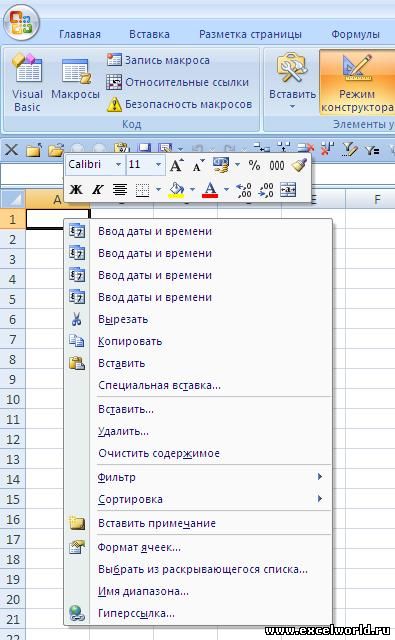

Простите неопытного за вопрос. Однако, после тестирования календаря, без сохранения макросов, модулей и прочей... при открытии нового файла в контекстном меню у меня появляется несколько строчек для вставки календаря. (Их количество увеличивалось по количеству раз тестирования примера). И теперь все файлы такие. Как поправить? Пугает зависимость - этож через некоторое время у меня контекстное меню вылезет из монитора на ноги - раздавит жеж!!! (Шутка). Да, и постоянно открывается файл "VovaK_mod8_Skif.xlsm" прям как вирус какой-то. И... у меня уже 6 строчек с календарём((((

RAN Дата: Четверг, 30.04.2015, 14:39 | Сообщение № 104
Sub Мяу()
Application.CommandBars("cell").Reset
Сообщение[vba]
Sub Мяу()
Дата добавления - 30.04.2015 в 14:39
pabchek Дата: Четверг, 30.04.2015, 14:46 | Сообщение № 105
Сообщений: 931
Репутация: 218 ±
Спасибо, помогло! А что это было? Да и календариком хотелось пользоваться

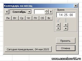

Otter Дата: Понедельник, 04.05.2015, 14:12 | Сообщение № 107
Сообщений: 174
Excel 2019, Word 2019
А у меня такая беда. При запуске календаря из другой формы он глючит. Запускается без кнопок. Как исправить эту беду.
К сообщению приложен файл: 8919992.xlsm (55.4 Kb) · 5504986.jpg (18.1 Kb)

Skif-F Дата: Понедельник, 04.05.2015, 22:02 | Сообщение № 108
Сообщений: 73
Репутация: 14 ±
Excel 2007, 2010, 2013, 2016
А изучить присутствующий в примере код сложно?
Для обращения к календарю определена специальная функция. Причём это описано даже на листе книги:
Обращение к календарю из VBA выполнять через функцию NewShow.
Например так:
DateForm.NewShow Дата:=d, АктивнаяЯчейка:=True, Mode:="Только время"
Описание функции:
'Точка входа в форму.
'Входные параметры:
'   Дата - начальное значение даты
'   АктивнаяЯчейка - при True форма работает в немодальном режиме и помещает значение в активную ячейку
'                  - при False - форма работает в модальном режиме и возвращает значение в Дата
'   Mode - "Только дата"
'        - "Дата и время"
'        - "Только время"
'Возвращаемое значение
'   для "Активной ячейки" всегда True
'   True - если произошёл выход по двойному клику на дне
'   False - если вышли, закрыв форму по "крестику"
Public Function NewShow(ByRef Дата As Date, ByVal АктивнаяЯчейка As Boolean, _
                         Optional ByVal Mode As String = conOnlyTime) As Boolean
СообщениеА изучить присутствующий в примере код сложно?
Например так:
Описание функции:
'Входные параметры:
'        - "Дата и время"
'        - "Только время"

Otter Дата: Понедельник, 04.05.2015, 23:07 | Сообщение № 109
Сообщений: 174
Например так:
Ну попробовал и так затыкается на дате Дата:=d и дальше не идет.
Если я правильно понял должно быть так
Private Sub Start_Click()
Сообщение отредактировал Otter - Понедельник, 04.05.2015, 23:15
Например так:

AndreTM Дата: Вторник, 05.05.2015, 04:01 | Сообщение № 110
Сообщений: 1762
Репутация: 501 ±
2003 & 2010
Otter, вам же написали формат запуска. Тем более, что в заголовке прямо указано:
ByRef Дата As Date
Вы производите вызов
что есть у вас в этот момент d ?
Должно быть как минимум так:
' при немодальной форме
DateForm.NewShow Дата:=Date, АктивнаяЯчейка:=True, Mode:="Только дата"
' при модальной форме
Dim d As Date
d = Date
DateForm.NewShow Дата:=d, АктивнаяЯчейка:=False, Mode:="Только дата"
Skype: andre.tm.007
Donate: Qiwi: 9517375010
СообщениеOtter, вам же написали формат запуска. Тем более, что в заголовке прямо указано:
ByRef Дата As Date
Dim d As Date
d = Date

Otter Дата: Вторник, 05.05.2015, 09:13 | Сообщение № 111
Сообщений: 174
Спасибо за разъяснения. Теперь понятно.

Для Скифа, календарь классный получается,
Предлагаю функциональность улучшить.
Кнопочки соответствующие числам не попадающим в данный месяц у вас неактивны.
Имеем просто "призраки" на форме,
Вот предлагаю Вам сделать их тоже активными, пусть только шрифтом выделяются бледным
плюс при клике по ним пусть месяц меняется на соответствующий,
так-же как и при смене месяца в выпадающем списке.
Эта улучшенная функциональность так-же и внешний вид улучшит,
т.к неактивные кнопочки выглядят угрюмо и громоздко.
Ну а на форме "Время" тоже хорошо-бы иметь текущее значение уже установленным.
Это уже есть, только почему-то я давным-давно это отсёк. Раскомментируйте в модуле формы строки:
'    CurrentHour = Hour(Дата) 'Текущий час
'    CurrentMinute = Minute(Дата) 'Текущая минуты
'    CurrentScnd = Second(Дата)  'Текущая секунда
По остальным вопросам - пробуйте.
