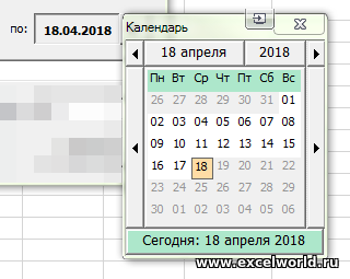

Решил добавить сюда и свой вариант календаря.
SLAVICK, отличный календарь!
Перерыл кучу, и остановился на этом.
Начал подгонять под свои нужды...
В результате - перелопатил почти весь код, который стал еще меньше, :D
А функциональность, универсальность и скорость работы возросли в разы!
Может кому пригодится...
Добавлены:
- прокрутка по годам;
- всплывающие списки выбора месяца и года;
- ограничения по минимальному году и конечной дате;
- мелочи...
P.S. Если нужны комментарии или помощь в подключении - могу помочь... (пока еще помню что к чему :D)
К сообщению приложен файл: 2073684.png (10.4 Kb) · 5174847.xlsm (38.2 Kb)
Всего наилучшего!
Сообщение отредактировал SSL - Вторник, 17.04.2018, 04:32

SSL Дата: Среда, 18.04.2018, 11:35 | Сообщение № 145
Сообщений: 12
ну с учетом дополнений - вырос почти на 1тыс. символов.
Немного некорректно выразился, (из-за краткости), - под уменьшением размера кода я подразумевал конечно исходник, без учета дополнений,
особенно, в его главной функциональной части, которую постоянно дергаем - процедуры Refresh и MouseMove.
(С этого работа начиналась. Дополнения появились позже.)
Но важнее, (для меня), - конечно не его размер, (это скорей попутный незначимый бонус), а оптимизация и существенно возросшая скорость работы.
При этом мои дополнения на это никак не повлияли - остались в рамках...

SSL Дата: Среда, 18.04.2018, 11:37 | Сообщение № 146
Сообщений: 12
главная фишка:
быстрое изменение размеров календаря.
Ну так у нас разные задачи.
Мои:
1. Код должен быть максимально легким, (быстрым), и, по возможности, универсальным для возможности его дальнейшей адаптации к разным задачам.
(Почему и был выбран именно ваш код! Он достаточно легкий, хорошо читается и легко обрабатывается/дорабатывается - что и было выполнено, прежде всего, в его основе. :)
Т.е. мой вариант - это, скорей, самодостаточная в своей основе, оптимальная/универсальная болванка для возможных дальнейших улучшений.)
2. Масштабируемость/динамичнось изменения размеров меня как раз не интересовала. Скорей наоборот - мой календарь должен быть, по возможности, максимально миниатюрным, и не иметь проблем со шрифтами. (Последние неизбежно появляются при изменении размеров различных контролов или просто их перемещения - давний глюк MS - отдельная тема.
И, к сожалению, обе версии ваших календарей этим страдают.)
пропало выделение сегодняшней даты - как по мне это важно.
Не понял...
На скрине выше видно, - текущая дата выделена рыжим цветом. Кроме того, при наведении курсора, в ваших календарях как раз текущая дата никак не отмечается, в моем - выделяется рамкой/"прицелом". Только ее основной цвет фона не стал менять, так же как у вас.
Всего наилучшего!

SSL Дата: Среда, 18.04.2018, 11:51 | Сообщение № 147
Сообщений: 12
Вот так выглядит у меня текущая дата при наведенном на нее курсоре
К сообщению приложен файл: 9436893.png (21.0 Kb)
Всего наилучшего!
СообщениеВот так выглядит у меня текущая дата при наведенном на нее курсоре
Автор - SSL
Дата добавления - 18.04.2018 в 11:51
SLAVICK Дата: Среда, 18.04.2018, 12:19 | Сообщение № 148
Сообщений: 2290
Репутация: 766 ±
вот именно, что при наведении на нее курсора - а у мну она подсвечивается сразу - так удобнее
ИМХО
Кстати обновил свой календарь тут
ЗЫ вы перевложили файл? у меня в том что я вчера скачал текущая дата никак не подсвечивалась...

SSL Дата: Среда, 18.04.2018, 12:25 | Сообщение № 149
Сообщений: 12
Нет, файл не менял! (Это видно по дате/времени последней правки поста.)
Возможно был какой-то глюк...

SLAVICK Дата: Среда, 18.04.2018, 12:51 | Сообщение № 150
Сообщений: 2290
Репутация: 766 ±
не не глюк сначала не понял - просто я сделал конечную дату не сегодня - а 2100 год - закомментил/раскомментил строки в Вашем файле.
Так вот при изменении финишной даты - не подсвечивает. См. Файл.
На быстродействии - действительно, возможно будет быстрее. Я свой первоначальный код писал на скорую руку, особо не оптимизируя.
К сообщению приложен файл: 5174847-1-.xlsm (36.5 Kb)
Сообщениене не глюк сначала не понял - просто я сделал конечную дату не сегодня - а 2100 год - закомментил/раскомментил строки в Вашем файле.
Автор - SLAVICK
Дата добавления - 18.04.2018 в 12:51
SSL Дата: Среда, 18.04.2018, 15:29 | Сообщение № 151
Сообщений: 12
А... мой косяк!
Я сначала ограничивал календарь только по годам, а под конец решил добавить ограничитель по конкретной конечной дате, но не проверил варианты. Получилась подгонка. :(
В Refresh за ненадобностью выбросил двоичный флаг, и в последнем блоке заменил проверки:
Попутно добавил возможность изменения цвета шрифта текущего дня и удалил за ненадобностью в конце Repaint.
P.S. Выложил файл с исправлениями.
К сообщению приложен файл: -2.xlsm (39.0 Kb)

Сообщение отредактировал SSL - Среда, 18.04.2018, 17:04
А... мой косяк!
Автор - SSL
Дата добавления - 18.04.2018 в 15:29
SSL Дата: Среда, 18.04.2018, 18:01 | Сообщение № 152
Сообщений: 12
Да это видно и претензий к этому, естественно, нет.
Спасибо что вообще выложили готовый код - было от чего оттолкнуться!
Ну тут все просто.
Если подсчитать кол-во проверок "If" только в циклах, (а это одна из самых тормозных операций),
то в процедуре Refresh, которую дергаем при каждом изменении месяца или года, получается 50 явных.
С учетом основной составной проверки, уже = 100.
+ пересоздание 49 контролов при каждом вызове:
Set .DBt = MyCalendar.Fr1.Controls.Add...
- тоже не быстрая процедура.
(Это все то, что вообще отсутствует в моей модернизации и циклы уменьшены до 42 за счет удаления из них заголовка календаря + по мелочи...)
Ну а практически, - на моем компе i7-5820K, (правда видеокарта сейчас древняя, нормальная полетела),
например, если зажать любую стрелку прокрутки по месяцам или годам, и прогнать календарь несколько раз туда-сюда,
начинаются весьма заметные тормоза даже при перемещении курсора по календарю, как буд-то внутри начинаются какие-то переполнения или зацикливания. Это значит, что на слабых компах тормоза могут быть заметны и без таких издевательств. :)
Если поставить таймер, не сомневаюсь что разница будет, т.к. после модернизации тормозов таким образом добиться мне не удавалось, а сама прокрутка, сразу, даже визуально, - заметно быстрее.
Ну и если есть возможность сделать код более оптимальным, то было бы странно этого не сделать. Тем более, с учетом дальнейших апгредов/наворотов, при расширении кода, тормоза имеют свойства накапливаться и обнаруживать себя совершенно непонятным образом...
Всего наилучшего!
