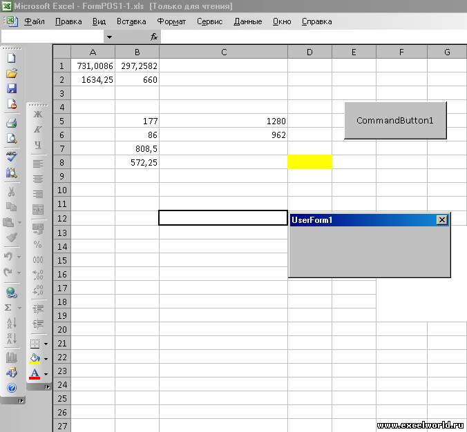

nerv Дата: Пятница, 04.11.2011, 12:53 | Сообщение № 6
Группа: Редакторы
Сообщений: 431
Репутация: 193 ±
Quote (VovaK)
для 2003 без Win Api просто не обойтись потому как возможно оформление, когда меню будут по левому краю в несколко рядов. А ширину этих commandbars и их количество через VBA не определить.
так что ли?
Quote (VovaK)
Свой расклад (если интересно) в приложении
Конечно, интересно. Было иначе, не просил) Посмотрел, вроде как приемлемо. Ожидал худшего : )
К сообщению приложен файл: 0670359.jpg (95.2 Kb)
