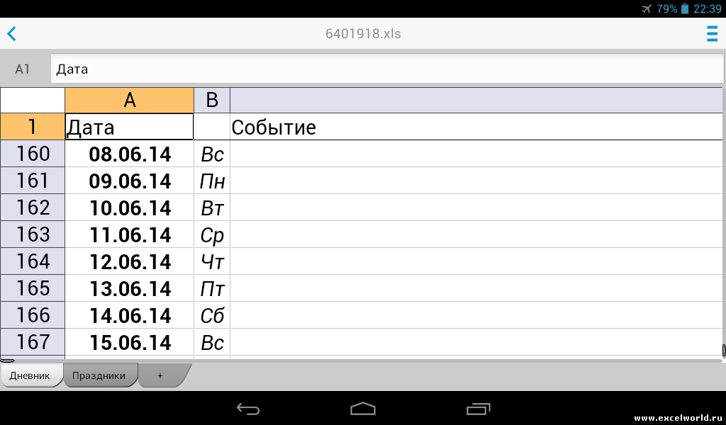

Shylo Дата: Воскресенье, 11.05.2014, 23:44 | Сообщение № 19
Сообщений: 174
Репутация: 7 ±
Excel-2007; 2016
:( Не хочет. Скриншоты с тестового планшета.
К сообщению приложен файл: 2854634.png (57.4 Kb) · 8683594.png (52.1 Kb)
Сообщение отредактировал Shylo - Воскресенье, 11.05.2014, 23:45
Сообщение:( Не хочет. Скриншоты с тестового планшета.
Автор - Shylo
Дата добавления - 11.05.2014 в 23:44
krosav4ig Дата: Понедельник, 12.05.2014, 04:43 | Сообщение № 20
Сообщений: 2348
Репутация: 997 ±
Excel 2007,2010,2013
Shylo, Какое ПО стоит у вас на планшете, какая ось
СообщениеShylo, Какое ПО стоит у вас на планшете, какая ось
