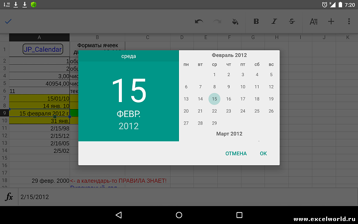

Leanna, вот скрин из Андроида:
При щелчке на ячейке с датой открывается форма, которая работает абсолютно верно.

Yurbas, Скорее всего это не форма Alex_ST а встроенный какой-то календарь. Это какое приложение для андроида (название)? Вроде не Office Mobile..

Leanna, да, вы правы: к форме Alex_ST это не имеет никакого отношения. Попробовал сейчас создать чистый лист в новом документе, ввёл в ячейку значение в формате даты, установил формат ячейки Дата. После двойного тапа на этой ячейке выскочила опять эта форма. А так хотелось надеяться, что Alex_ST причастен и к этому делу :).
Да, это не Office Mobile. Это Google-овское приложение "Таблицы" для Android. Там у них ещё куча других приложений типа Word, Power Point...
