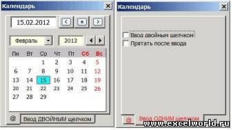

В календаре реализован немодальный режим работы формы.
На вкладке настроек можно задать режимы работы календаря: ввод в ActiveCell по двойному или одинарному клику, и скрывать или нет календарь после ввода.
В немодальном режиме календарь принимает даты активируемых ячеек. Если в ячейках не дата - значение календаря = СЕГОДНЯ.
Можно перейти с любой даты на СЕГОДНЯ (есть кнопочка для этого)
Можно задавать месяц из списка, год - кнопками +/- или ручным вводом в текст-бокс (защита от некорректного ввода реализована)
При двойном клике по ячейке, содержащей дату, календарь открывается автоматически.
Можно оформить календарь как надстройку.
Тогда в меню ячейки будет добавлен пункт вызова календаря.
Для оформления в виде надстройки необходимо в модуле JP_Сalendar_Module снять комментарии со строки Call CalendarMenuCreate в процедуре Sub Auto_Open и со строки Call CalendarMenuDelete в процедуре Sub Auto_Close
К сообщению приложен файл: 8225492.jpg (25.0 Kb) · JP_Calendar-201.zip (43.4 Kb)

СообщениеВ календаре реализован немодальный режим работы формы.

Пробовал изменять значения внутри скрипта:
arrFrmSetup(0) = DblClickBox
arrFrmSetup(0) = HideBox
так же устанавливал сами чек боксы на графической форме в состояние:
Value = True
итог - не получилось. Подскажите где искать решение?
С Уважением,
Евгений

Alex_ST Дата: Вторник, 03.06.2014, 22:04 | Сообщение № 17
Сообщений: 3237
Репутация: 631 ±
А в модуле JP_Сalendar_Module не смотрели? :D
Там же даже с комментариями написано:[vba]
Sub Auto_Open()
     arrFrmSetup = Array(True, False)   ' начальная установка чек-боксов календаря _
                    arrFrmSetup(0) = True => "Ввод двойным щелчком" _
                    arrFrmSetup(1) = False >= "Не прятать после ввода"
     Call ThisWbk.Reload_Appl
     '   Call CalendarMenuCreate
[/vba]уж куда может быть более подробный комментарий?
А что Вы хотели сказать загадочными выражениями
это только Вам известно, т.к. в моём коде переменных с такими названиями нет, а есть только элементы управления с такими именами. Вот Вы и присваиваете одному и тому же элементу массива поочерёдно значения не установленных элементов управления, а потом эти элементы по значениям массива устанавливает программа инициализации формы... Замкнутый круг получается.
Читайте внимательно комментарии. Там всё написано предельно ясно. Включайте мозги.
