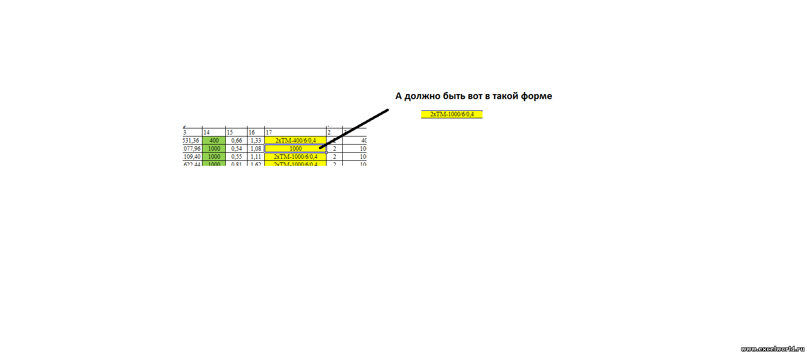

В дальнейшем расчеты будут меняться и соответсвенно 400 может поменяться на 630 и нужно чтобы значение 2хТМ-400/6/0,4 поменялось на 2хТМ-630/6/0,4 автоматический" как на картинке, доумент прикрепляю,стр №3

Формула для Q5
=I5&"xTM-"&N5&"/6/0,4"

RNT Дата: Воскресенье, 11.01.2015, 18:03 | Сообщение № 3
Сообщений: 5
Да все получилось)
