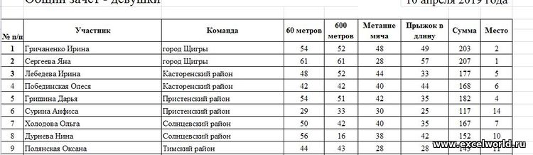

Покажите скрин.
У меня вот так выглядит (нажмите для увеличения)
У Вас 2007? Сейчас проверю в нем
В 2007 тоже работает. При открытии файла на полсекунды вылезают решетки, а потом все нормально
Ну хорошо, давайте сделаем без автоопределения листа. Смотрите файл _2
К сообщению приложен файл: 3611044.jpg (46.1 Kb) · 3727208_2.xlsx (39.9 Kb)
