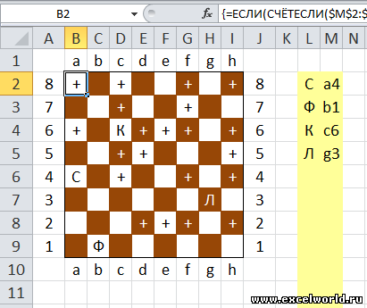

MCH Дата: Суббота, 30.01.2016, 13:51 | Сообщение № 7
Сообщений: 2003
Репутация: 751 ±
Решение "в лоб" без особой оптимизации: 396 370 символов с "=", для варианта с отдельной таблицей для фигур.
для 2007 (с ЕСЛИОШИБКА) - 350
К сообщению приложен файл: 4292871.png (12.6 Kb)
СообщениеРешение "в лоб" без особой оптимизации: 396 370 символов с "=", для варианта с отдельной таблицей для фигур.
