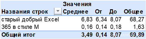

прохожий2019
Дата: Четверг, 21.09.2023, 11:55 |
Сообщение № 27
Сообщений: 1395
364
365 Beta Channel
Скорости для сравнения замерь пож.
как-то так )))
как-то так )))прохожий2019
Сообщение отредактировал прохожий2019 - Четверг, 21.09.2023, 11:56
Сообщение Скорости для сравнения замерь пож.
как-то так )))Автор - прохожий2019 Дата добавления - 21.09.2023 в 11:55

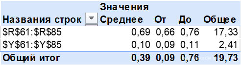

прохожий2019
Дата: Пятница, 22.09.2023, 13:07 |
Сообщение № 35
Сообщений: 1395
364
365 Beta Channel
ну, смотри как разогнали от первого варианта
ну, собственно, я тоже скрипел мозгами - и посему жадный вариант с уходом от полного перебора: [vba]Код
=LET( l;ДЛСТР(H61); x;ПСТР(H61;ПОСЛЕД(l);1); y;РАЗВЕРНУТЬ(СБРОСИТЬ(x;1);l;;0); r;10*x+y; rr;SCAN(0;r;LAMBDA(s;c;ЕСЛИ(s>1;0;ЕСЛИ(c>31;1;ЕСЛИ(ПРАВБ(c)="0";3;2))))); n;7-СУММ(--(rr>0)); t;СЦЕП(rr); if;ЕСЛИ(--ПРАВБ(t)>1;ЛЕВБ(t;ДЛСТР(t)-1)&"1";t); tt;ЕСЛИ(n=0;if;REDUCE(if;ПОСЛЕД(n);LAMBDA(s;c;ПОДСТАВИТЬ(s;"20";"11";1)))); ttt;ПОДСТАВИТЬ(tt;"0";""); ТЕКСТ(H61;ОБЪЕДИНИТЬ("-";;ЕСЛИ(ПСТР(ttt;ПОСЛЕД(7);1)="1";"0";"00"))))
[/vba] не очень симпатично - не причёсывал, но зато по скорости:
[/vba] не очень симпатично - не причёсывал, но зато по скорости:прохожий2019
Сообщение отредактировал прохожий2019 - Пятница, 22.09.2023, 13:07
Сообщение ну, смотри как разогнали от первого варианта
[/vba] не очень симпатично - не причёсывал, но зато по скорости:Автор - прохожий2019 Дата добавления - 22.09.2023 в 13:07
