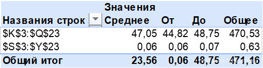

прохожий2019 , сравни по скорости с моим вариантом. И нет желания на планету вернуться?
прохожий2019 , сравни по скорости с моим вариантом. И нет желания на планету вернуться?bmv98rus

гм... ну да, множить матрицы затратно... )))
