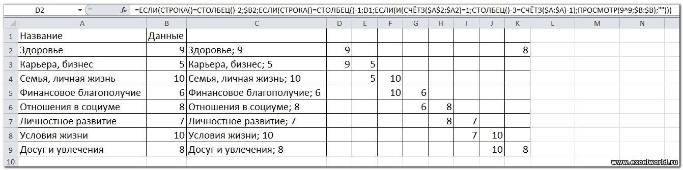

Чтобы построить такую диаграмму, потребуется использовать вспомогательную таблицу для расчётов. В файле-примере эта таблица вынесена на отдельный лист Расчёты, который при желании можно скрыть.
- кликните для увеличения
Для изменения диаграммы достаточно поменять названия категорий и/или числовые значения на листе Данные. Если в исходную таблицу добавляются строки, то на листе расчёты следует протянуть формулы вниз и вправо на необходимое количество строк и столбцов.
Если же строк, наоборот, меньше, чем в образце, то лишние строки и столбцы удаляются как на листе Данные, так и на листе Расчёты.
Затем, соответственно, меняется диапазон для построения диаграммы.
Скачать пример

   Добрый день! Подскажите пожалуйста, как делается лист "Расчеты"? Какие формулы там используются?
2    Pelena   (03.10.2022 09:19) [ Материал]
   Добрый день. Скачайте пример по ссылке в конце статьи, формулы все открыты

Вопрос: если мне необходимы данные внутри диаграммы больше 10, что именно в формуле на листе Расчеты нужно поправить?
0   Спам
4    Suhleshka   (10.04.2023 19:19) [ Материал]
   Вопрос снят, я допетрила :-)
5    Pelena   (10.04.2023 19:21) [ Материал]
   Добрый день.
Надо убрать или изменить Проверку данных
