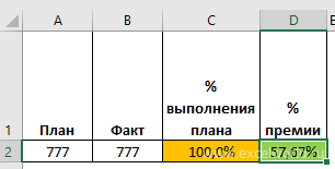

1. План\факт и итоговый % премирования:

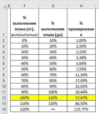

2. Шкала % премирования в зависимости от % выполнения плана:

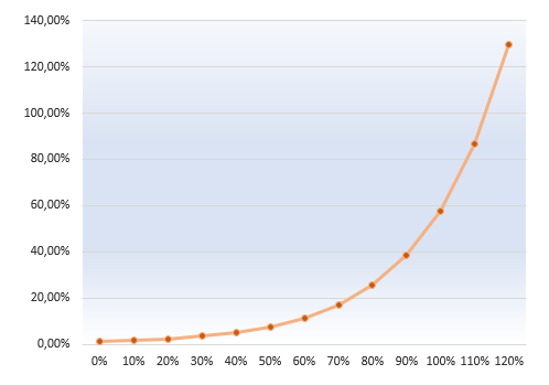

Как мы видим, условия довольно просты: каждые 10% выполнения плана соответствуют своему % премирования, который не является линейным:

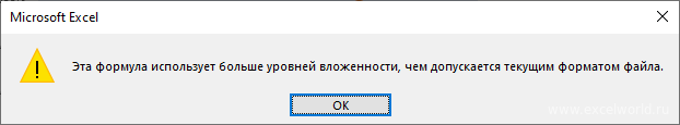

Примечание: Если Вы работает с файлами, имеющими трехбуквенные расширениями (например .xls), то на седьмом вложении Вы увидите следующее сообщение:
Что-бы избежать появления этого сообщения, необходимо сохранить файл с четырехбуквенным расширением (я, обычно, использую расширение .xlsb), закрыть файл, открыть заново и продолжить писать формулу. Количество вложений функций в четырехбуквенных форматах составляет 128 (для Excel 2007 - 64).

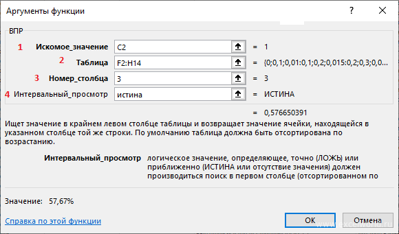

Самый нетрудоемкий и простой вариант - это использование функции ВПР(). Формула с этой функцией будет выглядеть так:
=ВПР(C2;F2:H14;3)
Как ни странно, такая формула, которую можно написать за несколько секунд для ЛЮБОГО количества условий (вплоть до миллиона, умещающегося на листе Excel) будет делать ровно тоже самое, как и любое количество вложенных ЕСЛИ() в нашем примере. Причем формула с функцией ВПР() содержит всего 16 знаков.
Как это работает?
Всё довольно просто: функция ВПР(), при опущенном своем аргументе 4 - Интервальный_просмотр ищет поиском нестрогое совпадение своего аргумента 1 - Искомое_значение в первом столбце диапазона, заданном в аргументе 2 - Таблица и возвращает значение из столбца указанного в аргументе 3  - Номер_столбца. Звучит немного устрашающе, но на практике, пользоваться этой функцией легко.
Разберем как функция ВПР() производит вычисления на нашем примере:
% выполнения плана 1 = 100. В таблице условий премирования это значение находится в ячейке F12 (двенадцатая строка). В диапазоне 2 F2:H14  третий номер столбца 3  - это столбец H. На двенадцатой строке в третьем столбце значение 57,76. Именно его и возвратит формула при 100% выполнения плана.
Но, 100% выполнения плана есть в таблице, а как быть, если % выполнения плана, скажем, 99?
Вот тут-то и начинает играть роль аргумент 4 - Интервальный_просмотр. Если этот аргумент оставить пустым, написать в нем цифру 1 или ввести логическое (булево) значение ИСТИНА (все эти три варианта абсолютно равнозначны), то в этом случае функция будет искать в первом столбце таблицы, внимание (!), НАИБОЛЬШЕЕ ЗНАЧЕНИЕ, КОТОРОЕ МЕНЬШЕ ИЛИ РАВНО ИСКОМОМУ. Таким образом, функция ВПР() остановит свой поиск на ячейке F11, поскольку значение 90%, которое находится в этой ячейке, является наибольшим значением, которое меньше искомого 1 99%. Ну а далее - мы уже знаем. Найденная ячейка F11 находится на одиннадцатой строке, В диапазоне 2 F2:H14  третий номер столбца 3  - это столбец H. На одиннадцатой строке в третьем столбце диапазона значение 38,44. Именно его и возвратит формула при 99% выполнения плана.
