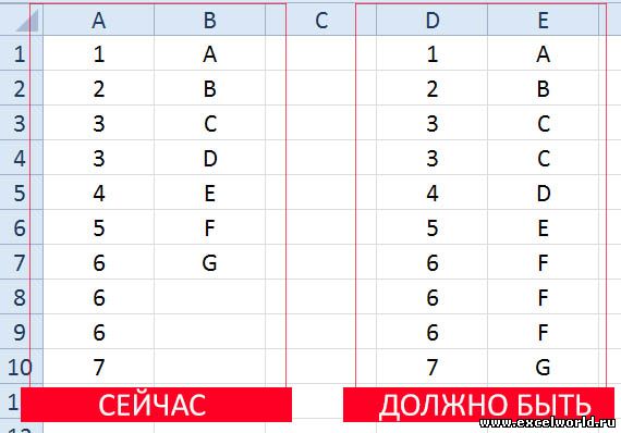

Есть 2 столбца. В первом столбце идут значения и некоторые из них в столбце дублируются. Справа другой столбец в котором значения не дублируются. На рисунке наглядно видно. Помогите пожалуйста создать макрос (ну или если есть другой вариант для решения такой проблемы), который бы смотрел значения в левом столбце начиная сверха и если последующее значение ячейки дублируется предыдущим, то в правом столбце напротив дубля производилось бы добавление ячейки со сдвигом ячеек в этом столбце вниз а в новосозданную ячейку дублировалось бы вышестоящее значение в этом (правом) столбце. Проще говоря чтобы создавалось соответствие дублей между столбцами.
Ну думаю на картинке все ясно сразу станет. Задача простая, но я, увы, не силен. Знатоки помогите, в карму вам зачтется)

Pelena Дата: Суббота, 17.05.2014, 15:52 | Сообщение № 2
Сообщений: 19572
Репутация: 4646 ±
В ячейку С1 формулу
=ИНДЕКС($B$1:$B$7;A1)
и протянуть вниз
Если не угадала прикладывайте файл с примером в соответствии с Правилами форума

myrecs Дата: Суббота, 17.05.2014, 19:53 | Сообщение № 3
Сообщений: 4
Замечаний: 40% ±
В ячейку С1 формулу
[Перевод / Translate]
и протянуть вниз
не совсем то, дело в том, что там где цифры будут текстовые значения, а для них я так понимаю этот метод не прокатит.

Hugo Дата: Суббота, 17.05.2014, 19:57 | Сообщение № 4
Сообщений: 3859
Репутация: 819 ±
=ВЫБОР(A1;"A";"B";"C";"D";"E";"F";"G")

Pelena Дата: Суббота, 17.05.2014, 20:00 | Сообщение № 6
Сообщений: 19572
Репутация: 4646 ±

myrecs Дата: Воскресенье, 18.05.2014, 00:10 | Сообщение № 7
Сообщений: 4
Замечаний: 40% ±
Вот пример если он необходим. В левой части листа как есть сейчас, в правой как должно быть. В примере строк немного, а в нужном проекте их будет около 5000, поэтому и нужна автоматизация. Думаю, по сути там все ясно о чем речь. Если вдруг что то не ясно по описанию в моем первом сообщении, говорите, обязательно еще раз объясню, но суть вопроса думаю ясна.

Pelena Дата: Воскресенье, 18.05.2014, 00:19 | Сообщение № 8
Сообщений: 19572
Репутация: 4646 ±
Вариант с доп. столбцом
К сообщению приложен файл: test-3-.xlsx (9.3 Kb)

myrecs Дата: Воскресенье, 18.05.2014, 00:36 | Сообщение № 9
Сообщений: 4
Замечаний: 40% ±
Спасибо вам огромное! Да, это именно то что надо! Плюсы вам однозначно)
