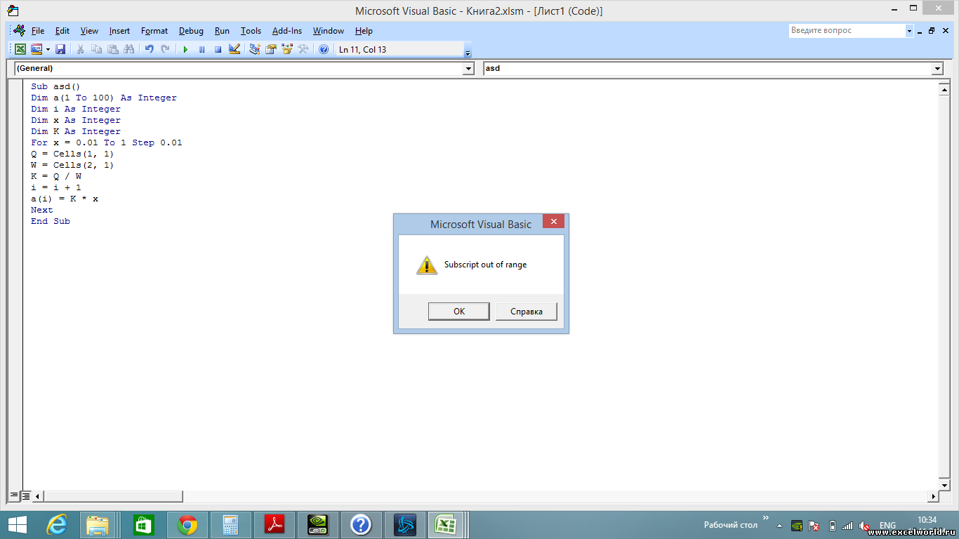

Wuskas
Дата: Среда, 19.11.2014, 08:38 |
Сообщений: 12
sorcerer, у меня написанный скрипт вызывает ошибку в чем дело скриншот прилагаеся
sorcerer, у меня написанный скрипт вызывает ошибку в чем дело скриншот прилагаеся Wuskas
Сообщение sorcerer, у меня написанный скрипт вызывает ошибку в чем дело скриншот прилагаеся Автор - Wuskas Дата добавления - 19.11.2014 в 08:38
Дата: Среда, 19.11.2014, 08:49 |
Сообщений: 19613
4672
Не может быть х и a as integer , скорее as single
Не может быть х и a as integer , скорее as single Pelena
Сообщение Не может быть х и a as integer , скорее as single Автор - Pelena Дата добавления - 19.11.2014 в 08:49
Wuskas
Дата: Среда, 19.11.2014, 09:05 |
Сообщений: 12
Pelena, что если это просто не целое число ?
Pelena, что если это просто не целое число ? Wuskas
Сообщение Pelena, что если это просто не целое число ? Автор - Wuskas Дата добавления - 19.11.2014 в 09:05
Дата: Среда, 19.11.2014, 09:35 |
Сообщений: 19613
4672
А я о чём? Integer - это целые числа, а Single годится для дробных
А я о чём? Integer - это целые числа, а Single годится для дробных Pelena
Сообщение А я о чём? Integer - это целые числа, а Single годится для дробных Автор - Pelena Дата добавления - 19.11.2014 в 09:35
sorcerer
Дата: Среда, 19.11.2014, 19:18 |
Сообщений: 38
6
Сори, допустил ошибку... Не может быть х и a as integer, скорее as single
Миледи вы правы, мой промах
Миледи вы правы, мой промах sorcerer
Миледи вы правы, мой промах Автор - sorcerer Дата добавления - 19.11.2014 в 19:18

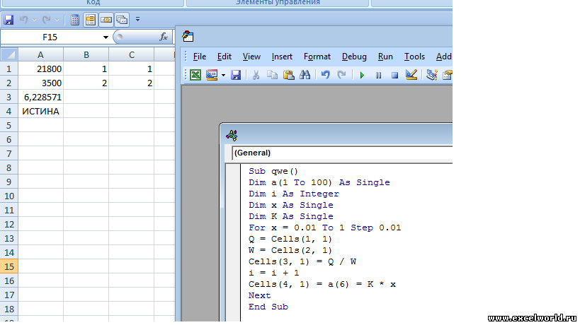

Wuskas
Дата: Четверг, 20.11.2014, 18:18 |
Сообщений: 12
sorcerer, почему в 4-ой строке в первом столбце выводит истину?( скриншот прилагается
sorcerer, почему в 4-ой строке в первом столбце выводит истину?( скриншот прилагается Wuskas
Сообщение sorcerer, почему в 4-ой строке в первом столбце выводит истину?( скриншот прилагается Автор - Wuskas Дата добавления - 20.11.2014 в 18:18
RAN
Дата: Четверг, 20.11.2014, 18:25 |
эта строка, в переводе хрен знает что равно хрен знает чему (а, исходя из кода, 0 = 0) почему это не истина?
эта строка, в переводе хрен знает что равно хрен знает чему (а, исходя из кода, 0 = 0) почему это не истина? RAN
Сообщение эта строка, в переводе хрен знает что равно хрен знает чему (а, исходя из кода, 0 = 0) почему это не истина? Автор - RAN Дата добавления - 20.11.2014 в 18:25
