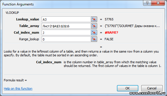

Hugo Дата: Воскресенье, 25.01.2015, 23:43 | Сообщение № 11
Сообщений: 3255
Репутация: 707 ±
Там ведь в мастере формулы ясно написано - НОМЕР столбца!

vip771983 Дата: Воскресенье, 25.01.2015, 23:57 | Сообщение № 12
Сообщений: 21
Номер я тоже писал, результата нет. Я правильно понимаю, что номер столбца 10?
Автор - vip771983
Дата добавления - 25.01.2015 в 23:57

Hugo Дата: Понедельник, 26.01.2015, 10:46 | Сообщение № 15
Сообщений: 3255
Репутация: 707 ±
Номер столбца нужно указывать относительно таблицы во втором аргументе, а не относительно листа.
Но если таблица A:J, то номер 10, в этом случае совпадает. Но в общем случае для ВПР() утверждение "разве столбец J не номер 10?" ни о чём... Он может быть любым номером от 1 до 10.
