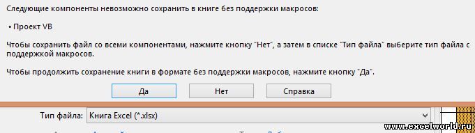

Протупил я что то :'( Новый формат *.xlsX не поддерживает макросы.
К сообщению приложен файл: 7554197.jpg (33.4 Kb)
