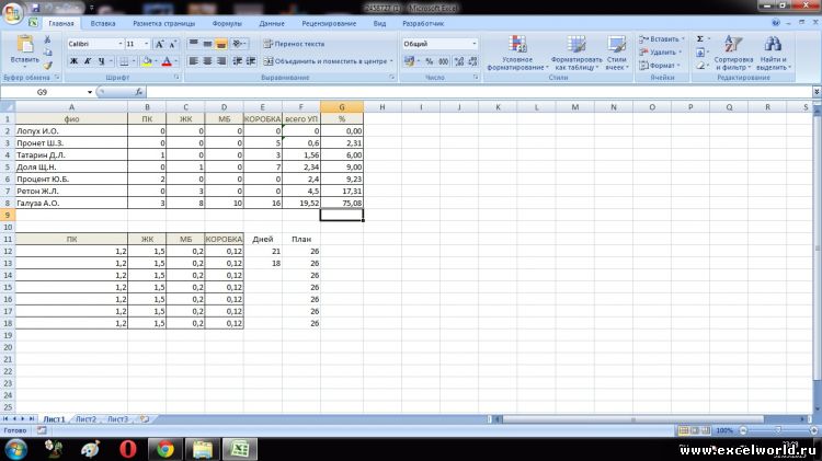

За формулу спасибо!))Когда я открыл Ваш файл,он меня попросил сообщить путь,я сообщил,он отсортировал ,но наибольший результат поместил снизу таблицы (прилагаю скрин).А можно ли сделать так,чтобы наилучший результат был сверху?
И еще,не могли бы Вы мне хотя бы вкратце пояснить этот скрипт,чтобы я мог его применять к другим таблицам.заранее огромное Вам спасибо!Мучаюсь уже 6ой час,но ничего не выходит

KSV Дата: Воскресенье, 31.05.2015, 23:27 | Сообщение № 4
Сообщений: 770
Репутация: 255 ±
см. вложенный файл (прокомментировал каждую строчку)
