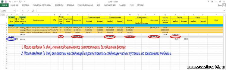

[size=8][size=7]Прошу помощи! В таблице с данными нужно чтобы (при введении в ячейку A8 "к. дня")в этой-же строке подводился итог данных. И (при введении в ячейку A8 "к. дня") на следующей строке начинался новый день. И т.д. Заранее благодарен! [/size][/size]
в смысле? кто запрещает после введения в ячейку каких-то данных в след. вводить что-то другое? в Вашем примере этого не видно, скорей всего есть начало таблицы и соот. куча записей ________________________________ для H8 (вариант) формула массиваКод
=СУММ(ИНДЕКС(H$4:H7;МАКС(ЕТЕКСТ(A$3:A7)*СТРОКА(A$3:A7))-2):H7)
Без выходных?

Nic70y, Wasilic , Огромное спасибо! То что надо!
