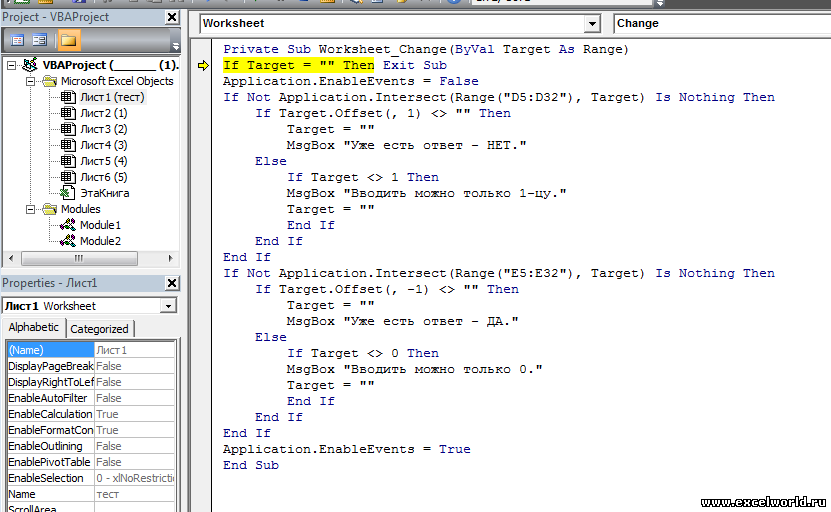

Tatsiana Дата: Понедельник, 15.02.2016, 18:52 | Сообщение № 10
Сообщений: 12
Так наверное надо.
Программа не работает!(
К сообщению приложен файл: 5860793.png (41.6 Kb)
Tanya

Wasilich Дата: Понедельник, 15.02.2016, 19:26 | Сообщение № 11
Сообщений: 1232
Репутация: 326 ±
Странно! У меня работает.
Очистил листы. Ибо даже в архиве файл больше 100 кб. Проверяйте оба варианта.

gling Дата: Понедельник, 15.02.2016, 20:16 | Сообщение № 12
Сообщений: 2734
Репутация: 790 ±
Может так записать? [vba]
If Target.Cells.Count > 1 Then Exit Sub
   'If Target = "" Then Exit Sub
   If Not Application.Intersect(Range("D5:D32"), Target) Is Nothing Then
      If Target <> 0 And Target <> 1 Then
         MsgBox "Вводить можно только 1-цу или 0."
         Target = ""
К сообщению приложен файл: 2192138.xls (58.5 Kb)

Wasilich Дата: Понедельник, 15.02.2016, 20:43 | Сообщение № 13
Сообщений: 1232
Репутация: 326 ±
Да, не учел ситуацию. Спасибо gling. Только не вместо а добавить, в первом коде.
