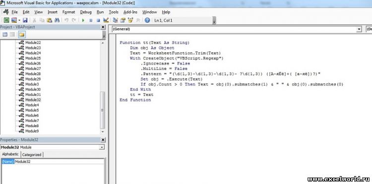

Yar4i4 Дата: Четверг, 17.03.2016, 15:58 | Сообщение № 5
Сообщений: 71
создал модуль 32, вызываю функцию, но далее незнаю что да как. (не моё это, я пока на уровне =СУММ)
А можно через макрос? Просто данная задача является завершающим звеном в одном огромном теле макроса. И я точно не смогу внутри тела переход на функцию сделать.
К сообщению приложен файл: 8129357.jpg (29.4 Kb)
Сообщениесоздал модуль 32, вызываю функцию, но далее незнаю что да как. (не моё это, я пока на уровне =СУММ)
Автор - Yar4i4
Дата добавления - 17.03.2016 в 15:58
Manyasha Дата: Четверг, 17.03.2016, 16:14 | Сообщение № 6
Сообщений: 2198
Репутация: 902 ±
Excel 2010, 2016
Yar4i4, udf-ки используются на листе также, как и обычные функции. В ячейку в который нужен результат, пишите
=tt(B1)
и протягиваете вниз.
Если нужно из другого макроса вызвать, то так:
sub Ваш_макрос()
s = tt("какой-то текст")
End sub
создал модуль 32
в одном модуле может содержаться несколько макросов/udf. Не нужно так плодить модули.
СообщениеYar4i4, udf-ки используются на листе также, как и обычные функции. В ячейку в который нужен результат, пишите
=tt(B1)
sub Ваш_макрос()
End sub
создал модуль 32
Автор - Manyasha
Дата добавления - 17.03.2016 в 16:14
