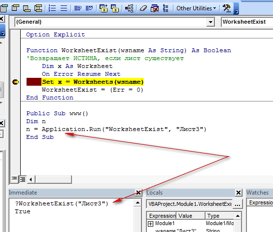

Например обратиться к ней из макроса. Пошагово. Или в отладочном окне.

Kuzmich Дата: Пятница, 25.03.2016, 21:06 | Сообщение № 8
Сообщений: 717
Репутация: 159 ±
а что это такое?
На рисунке, где подсвеченная желтым строка, слева стоит коричневая точка - это и есть точка останова
а что это такое?

KuklP Дата: Пятница, 25.03.2016, 21:17 | Сообщение № 10
Сообщений: 2369
Репутация: 486 ±
2003-2010

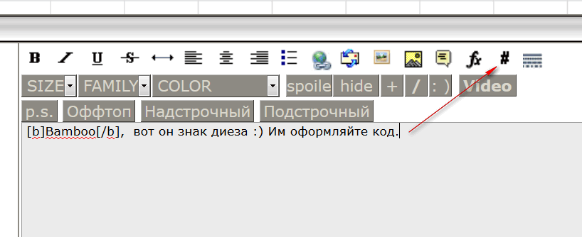

Bamboo, вот он знак диеза :) Им оформляйте код.
А типа функцию я уже увидел в соседней теме. Там Вам и ответили. Функция должна возвращать значение, у Вас этого нет.

как точку останова поставить?
F9 или щелчок по бортику слева.

Kuzmich Дата: Пятница, 25.03.2016, 21:24 | Сообщение № 16
Сообщений: 717
Репутация: 159 ±
А как точку останова поставить?
В редакторе в левой части (как на рисунке) щелкнуть мышкой.
