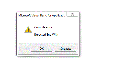

Вот попытался тут сваять какую то ерунду по копированию части таблицы в другую книгу. А вот как прописать диапазоны, что бы они искали последнюю заполненную ячейку не получается.
Sub perenos()
    Range("A14:E11228,AEU14:AEW11228,AEZ14:AEZ11228,AFC14:AFC11228") _
        .Select
    Selection.Copy
    Windows("диспетчерская таблица АПРЕЛЬ 2016г. опыт.xlsm").Activate
    Range("A3").Select
    ActiveSheet.Paste
    Windows("ПЛАН  АПРЕЛЬ.xlsm").Activate
[/vba] поытался сделать вот так
Sub perenos()
Dim n&, wb As Workbook, awb As Workbook, wbN, n1
Set awb = ThisWorkbook
On Error Resume Next
    With awb.Sheets(1)
        n = .Cells(.Rows.Count, 2).End(xlUp).Row
    Range("$A$14:$E$ & n,$AEU$14:$AEW$ & n,$AEZ$14:$AEZ$ & n,$AFC$14:$AFC$ & n") _
        .Select
    Selection.Copy
    Range("A3").Select
    ActiveSheet.Paste
[/vba] ругается уже на первой строке %)
К сообщению приложен файл: 9058670.gif(11.1 Kb)

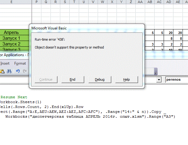

китин Дата: Понедельник, 11.04.2016, 08:28 | Сообщение № 19
Сообщений: 4885
Репутация: 780 ±
Excel 2007;Excel 2010
Спасибо Сергей, но на этой строчке
Intersect(.Range("A:E,AEU:AEW,AEZ:AEZ,AFC:AFC"), .Range("14:" & n)).Copy _
                Workbooks("диспетчерская таблица АПРЕЛЬ 2016г. опыт.xlsm").Range("A3")
останавливается
[p.s.]а файла и нету :D
К сообщению приложен файл: 2374851.gif(53.4 Kb)

KuklP Дата: Понедельник, 11.04.2016, 08:35 | Сообщение № 20
Сообщений: 2347
Репутация: 481 ±
2003-2010
Лист не указал. Вот здесь:
Сам осилишь? :)
Сообщение отредактировал KuklP - Понедельник, 11.04.2016, 09:28
