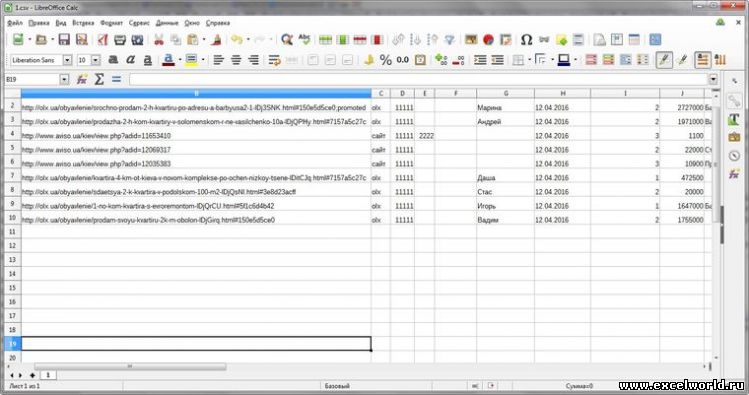

doober Дата: Среда, 13.04.2016, 23:41 | Сообщение № 16
Сообщений: 993
Репутация: 345 ±
Можно и через правильное место
вид в йопен офисе
К сообщению приложен файл: 7836029.jpg (46.2 Kb)
Сообщение отредактировал doober - Среда, 13.04.2016, 23:42
СообщениеМожно и через правильное место
вид в йопен офисе
Автор - doober
Дата добавления - 13.04.2016 в 23:41
emkub Дата: Четверг, 14.04.2016, 10:41 | Сообщение № 17
Сообщений: 171
Ну что ж, теперь могу отписаться.
В целом, последний код Doobera работает. Сохранение правда не такое качественное, как через ОпенОфис. При сохранении макросом, мой загрузчик CSV-файлов спотыкается о встречающуюся в тексте комбинацию кавычка-запятая (",) . Но это уже будет вопрос к форматированию текста.
Так что вопрос можно считать решённым.
Всё-таки дело было в злосчастном ВОМе?
wild_pig, Doober, Вам большое спасибо!
