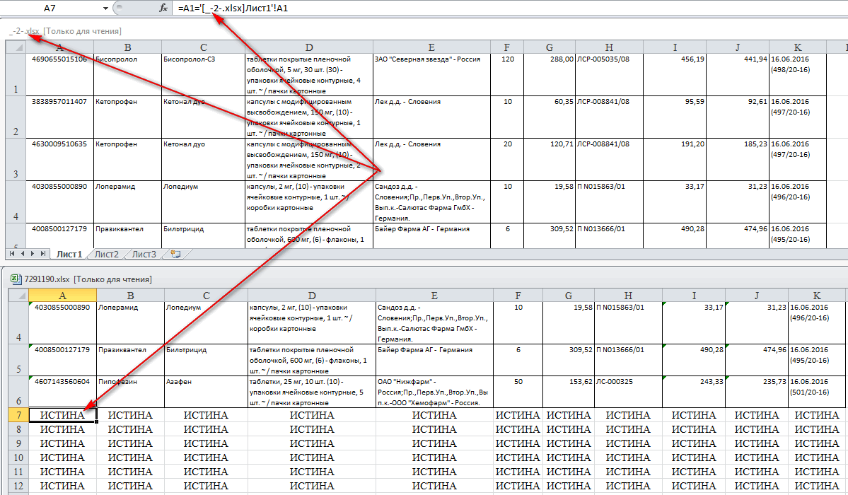

Mark1976 Дата: Воскресенье, 19.06.2016, 15:41 | Сообщение № 3
Сообщений: 872
Репутация: 3 ±
Excel 2010, 2013
ShAM, вот что должны получить в итоге. см файл
К сообщению приложен файл: _-2-.xlsx (10.3 Kb)
СообщениеShAM, вот что должны получить в итоге. см файл
Автор - Mark1976
Дата добавления - 19.06.2016 в 15:41

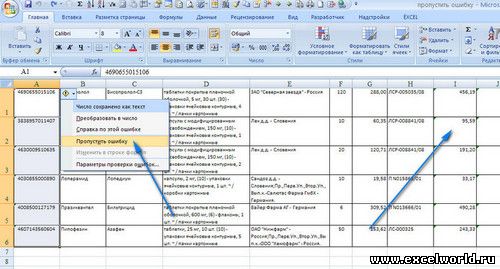

Mark1976 Дата: Воскресенье, 19.06.2016, 17:19 | Сообщение № 8
Сообщений: 872
Репутация: 3 ±
Excel 2010, 2013
вот скрин.
К сообщению приложен файл: 1229768.jpg (59.9 Kb)
Сообщениевот скрин.
Автор - Mark1976
Дата добавления - 19.06.2016 в 17:19

мне надо одним движением убрать эти треугольнички. как это сделать? если на листе их 1000 и в разных столбцах.
Сообщениемне надо одним движением убрать эти треугольнички. как это сделать? если на листе их 1000 и в разных столбцах.
Автор - Mark1976
Дата добавления - 19.06.2016 в 17:20
