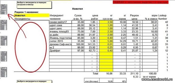

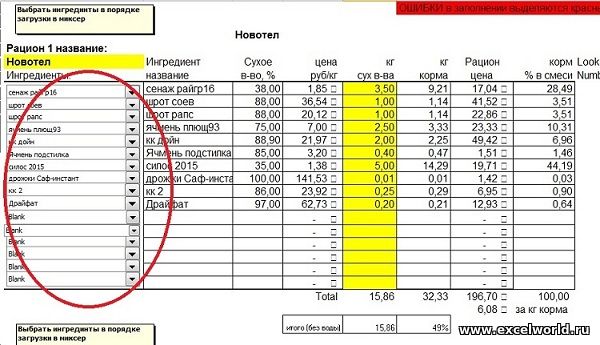

Ситуация следующая: на листе excel были формы через которые выбирались данные по кормам, каким то волшебным образом формы для ввода уменьшились и я не могу понять как вернуть их обратно в нормальный размер.
Человек, который работает с этим файлом говорит, что изменение произошло после того как он изменял масштаб листа с помощью ctrl . Сам файл содержит макросы.
Во вложении отправляю 2 скриншота -один когда был нормальный вид, второй после изменений.
Подскажите кто знает, пожалуйста, как вернуть их в нормальный вид разом.

Yana239, вернуть размеры уменьшенных комбобоксов, конечно, при желании можно. Выделить все, задать высоту и ширину, затем распределить по вертикали...
НО, зачем Вам это всё? Посмотрите в файле третью таблицу, где в столбце С сделаны выпадающие списки через Данные -- Проверка данных на том же диапазоне. В этом случае столбцы В и J вообще не нужны
