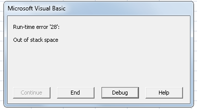

Однако на определённом листе и последующих, стала выскакивать ошибка: то "Run-time error 28" то ещё какая-нибудь и программа зависает.
Погуглив немного, понял, что вроде сильно много вычислений или что-то типа того.
ВОПРОС:
Как можно решить эту проблему? Есть ли более простой способ скрывать строки? Можно ли без макросов решить подобную задачу?

Однако выскакивает ошибка и дебаг показывает на неверное условие (If [A1] = 1 Then )

SDrake Дата: Понедельник, 26.09.2016, 05:52 | Сообщение № 15
Сообщений: 9
Да. Тогда можно сделать маркировку на 2 строке каждого листа.
СообщениеДа. Тогда можно сделать маркировку на 2 строке каждого листа.

Pelena Дата: Понедельник, 26.09.2016, 08:05 | Сообщение № 16
Сообщений: 19158
Репутация: 4411 ±
Тогда так проверьте
К сообщению приложен файл: 5386328.xlsm (27.4 Kb)
СообщениеТогда так проверьте

SDrake Дата: Вторник, 27.09.2016, 06:09 | Сообщение № 17
Сообщений: 9
Да! Отлично работает. Скопировал код в оригинал и заменил значения ячеек. Уже настроил около 100 листов. Правда при выборе версии справочника, курсор секунды на 2 зависает )) Но строки и столбцы скрываются чётко. Огромное спасибо!!! :D hands
СообщениеДа! Отлично работает. Скопировал код в оригинал и заменил значения ячеек. Уже настроил около 100 листов. Правда при выборе версии справочника, курсор секунды на 2 зависает )) Но строки и столбцы скрываются чётко. Огромное спасибо!!! :D hands
