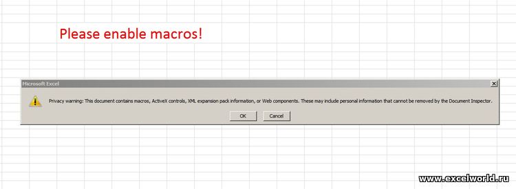

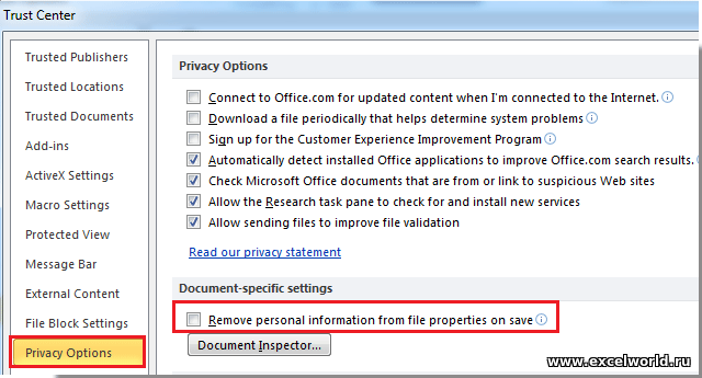

Все работает, только, когда сам закрываю документ, выкидывает табличку на фоне листа с предупреждением. И эта же табличка выскакивает при автомаическом закрытии файла. Пока не нажмешь ок, не закрывается.
Как выключить это предупреждение?
Уже нашел :)
