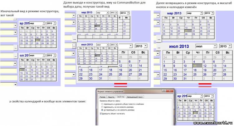

Vasilenysh Дата: Среда, 22.05.2013, 13:09 | Сообщение № 4
Сообщений: 12
Цитата (Serge_007)
Что Вы с ними делаете?
Как написал RAN, при нажатии на кнопку CommandButton (для выбора даты в календаре) не понятно для меня по каким-то причинам меняется масштаб.
Я приложу вам файл .jpg там показаны скрины и описаны после каких действий происходит хаотичное масштабирование.
и еще делаю я в MS Office Excel 2010, в более ранних версия MS Office я не могу, так он будет использоваться на рабочих ПК...
П.С.: я уже могз сломала из-за поиска данной проблемы...
К сообщению приложен файл: 8622705.jpg (60.4 Kb)

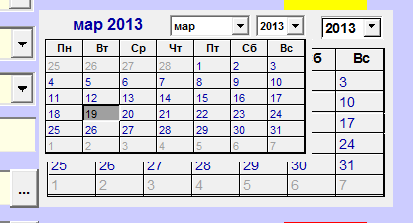

Pelena Дата: Среда, 22.05.2013, 15:38 | Сообщение № 15
Сообщений: 19639
У меня в 2007 тоже работает, а в 2010 такая же картинка
Пересохранила лист в новый файл, вроде стало нормально, но при любом перемещении или изменении размера календаря, проблема возвращается.
Попыталась вставить новый элемент календарь: в пустом файле всё работает, в Вашем - такое же двойное изображение. Причину объяснить не могу sad
К сообщению приложен файл: 6217061.png (6.1 Kb) · 4567.xlsm (71.2 Kb)
