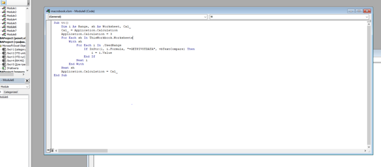

_Boroda_ Дата: Среда, 01.06.2022, 17:18 | Сообщение № 7
Сообщений: 17017
Репутация: 6671 ±
У меня-то хочет. Значит, что-то не то делаете. Я, к сожалению, не могу ни класть, ни скачивать с этого форума файлы с макросами, политика безопасности ругается.
Что пишет? На какой строке ругается?

237732a Дата: Среда, 01.06.2022, 17:22 | Сообщение № 8
Сообщений: 5
Он просто ничего не меняет. Я создал новый модуль, запускаю макрос и ничего не происходит
