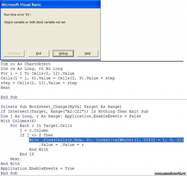

Рано обрадовался(
Выдается сообщение об ошибке "Run time error 91". И ошибка в строчке которую выделил синим цветом на скрине.

nilem Дата: Вторник, 24.09.2013, 17:01 | Сообщение № 10
Сообщений: 1613
Репутация: 563 ±
Excel 2013, 2016
Это поправимо :)
Только сначала надо выяснить.
Ошибка происходит, потому что в столбце Страйк нет значения из столбца Цена.
По условиям вашей работы возможно такое несоответствие между Цена и Страйк?
Яндекс.Деньги 4100159601573
СообщениеЭто поправимо :)

foxrm Дата: Среда, 25.09.2013, 13:15 | Сообщение № 12
Сообщений: 6
Нет они должны быть одинаковы.
