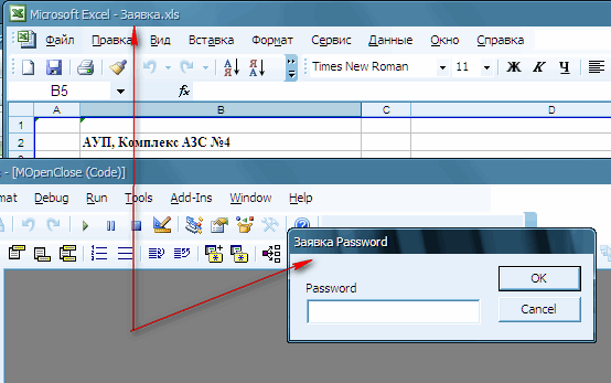

Прикольно. Мне, чтоб Вам помочь надо еще и защиту на ВБА проект сломать?
СообщениеПрикольно. Мне, чтоб Вам помочь надо еще и защиту на ВБА проект сломать?
Автор - KuklP
Дата добавления - 24.12.2013 в 13:34
SkyPro Дата: Вторник, 24.12.2013, 13:44 | Сообщение № 18
Сообщений: 1206
Репутация: 255 ±
Дык, вроде нет там защиты.

KuklP Дата: Вторник, 24.12.2013, 13:48 | Сообщение № 19
Сообщений: 2369
Репутация: 486 ±
2003-2010
Тогда не знаю.
Сергей, у Вас не так?
К сообщению приложен файл: 9061016.gif (24.6 Kb)
Сообщение отредактировал KuklP - Вторник, 24.12.2013, 13:48
СообщениеТогда не знаю.
Автор - KuklP
Дата добавления - 24.12.2013 в 13:48
