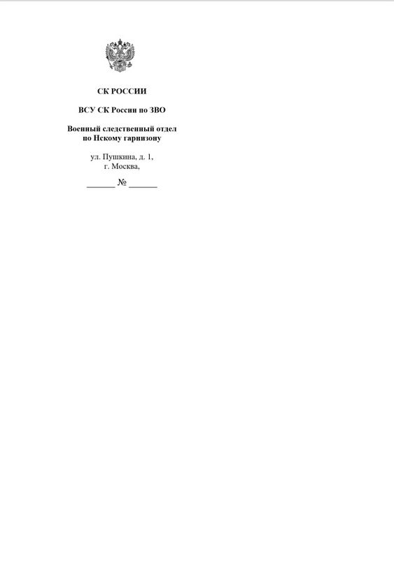

Здравствуйте! Есть файл (прикрелён), нужно как-то сделать так, чтобы по нажатию клавиши он вставлялся в определенную часть любого word документа и вместе с ним печатался.
Суть: Есть word файл (их много всегда разные, создаются новые, меняются старые) его нужно печать два экземпляра, один в исходном виде, а другой с угловым штампом (прикрелпенный файл). Держать всегда этот штамп, а при распечатывании 1 раз удалять, или чего хуже вставлять вручную в документ, в котором его нет – в условиях большого количества такого рода файл – очень неудобно. Может быть можно как-то сделать это иначе

cmivadwot Дата: Среда, 27.12.2023, 00:08 | Сообщение № 4
Сообщений: 653
Репутация: 150 ±
Reziko,
всегда книжные варианты, альбомные есть?
как определяется определенная часть в документе (их много всегда разные)?? 3 см от верхнего края и 3 см от левого или в зависимости от расположения текста??
наверно созданием своей подложки с картинкой листа с угловиком в определенном месте.... с добавлением кнопки на панель быстрого доступа для вставки подложки (печать двухсторонней бывает?, в документе более 1 страницы?? у меня подложка вставлялась сразу на все страницы документа, наверно можно настроить... (попробовал и подложку и кнопку ... вариант рабочий, но не понятно насколько удобно)
добавляю картинку, которую вставлял в подложку.. выставлял 130 процентов...(галимый черновик для пробы) пошел искать..как ее теперь из коллекции подложек удалить )))))))
К сообщению приложен файл: 6183381.jpg (9.1 Kb)
Сообщение отредактировал cmivadwot - Среда, 27.12.2023, 00:14
