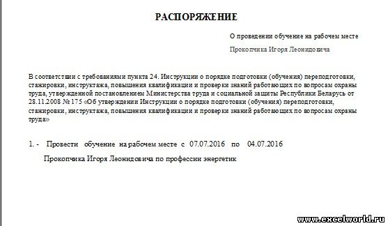

Pelena Дата: Воскресенье, 10.07.2016, 08:29 | Сообщение № 17
Сообщений: 19162
Репутация: 4412 ±
Сможете поправить?
А что поправлять? У меня всё склоняется. Вы выполнили инструкцию из предыдущего поста?
У меня так выглядит
К сообщению приложен файл: 5816793.jpg (38.0 Kb)

да - все выполнил, но я тут отметил ...
Автор - IgorLuPro
Дата добавления - 10.07.2016 в 10:12
Pelena Дата: Воскресенье, 10.07.2016, 11:52 | Сообщение № 19
Сообщений: 19162
Репутация: 4412 ±
Для склонения фамилии с инициалами надо указывать пол или принимать по умолчанию, например, мужской.
Либо писать полностью имя и отчество.
СообщениеДля склонения фамилии с инициалами надо указывать пол или принимать по умолчанию, например, мужской.
