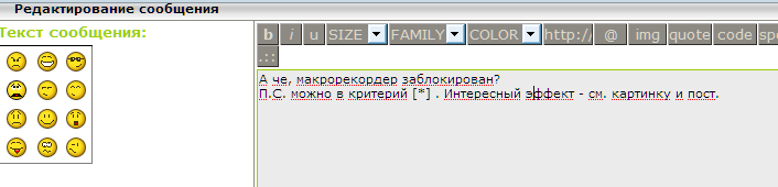

KuklP Дата: Пятница, 18.11.2011, 16:07 | Сообщение № 9
Сообщений: 2369
Репутация: 486 ±
2003-2010
А че, макрорекордер заблокирован?
П.С. можно в критерий
  • . Интересный эффект - см. картинку и пост.
  • К сообщению приложен файл: 2805805.gif (10.2 Kb)
    Сообщение отредактировал KuklP - Пятница, 18.11.2011, 16:11
    СообщениеА че, макрорекордер заблокирован?
  • Автор - KuklP
    Дата добавления - 18.11.2011 в 16:07
