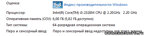

vladimir-shagaliev Дата: Суббота, 05.07.2014, 11:36 | Сообщение № 5
Сообщений: 8
_Boroda_, Hugo, Спасибо БОЛЬШОЕ!!!
Все четко работает. Но мой комп умирает. Список проверяемых состоит из 300 значений. Если делаю расчет формулы даже в 100 ячейках, то комп умирает со 100% загрузкой ЦП минут на 30. Комп слабенький, в связи с этим вопрос, если взять более мощный комп то какой брать чтобы все считалось и пересчитывалось на лету, и возможно ли это вообще?
К сообщению приложен файл: 8432613.png (8.1 Kb)
Сообщение_Boroda_, Hugo, Спасибо БОЛЬШОЕ!!!
Автор - vladimir-shagaliev
Дата добавления - 05.07.2014 в 11:36
