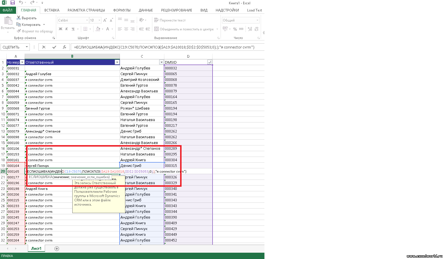

Roho_Di Дата: Среда, 10.09.2014, 16:35 | Сообщение № 7
Сообщений: 5
Roho_Di, так?
Так, огромное спасибо. Теперь вопрос.
Пытаюсь вашу формулу вставить в свою таблицу и размножить на все строки, он очень странно массив отображает (см. рис) Почему-то массив не с первой строчки ищет, хотя указал я ему с с1 при растягивании такая фигня
К сообщению приложен файл: 7377110.png (78.9 Kb)
Roho_Di, так?
Автор - Roho_Di
Дата добавления - 10.09.2014 в 16:35
YouGreed Дата: Среда, 10.09.2014, 16:44 | Сообщение № 8
Сообщений: 589
Репутация: 123 ±
Roho_Di, Выделить ячейку А2 нажать Shift+End+Стрелочка вниз+F4. Тоже самое проделать с C2. Эти действия касаются 1-ого написания формулы. Обратить внимание на расстановку $ в формуле.
=ЕСЛИОШИБКА(ИНДЕКС($C$3:$C$11;ПОИСКПОЗ($A3;$D$3:$D$11;0););"я connector cvrm")
Сообщение отредактировал YouGreed - Среда, 10.09.2014, 16:46
СообщениеRoho_Di, Выделить ячейку А2 нажать Shift+End+Стрелочка вниз+F4. Тоже самое проделать с C2. Эти действия касаются 1-ого написания формулы. Обратить внимание на расстановку $ в формуле.
Автор - YouGreed
Дата добавления - 10.09.2014 в 16:44
