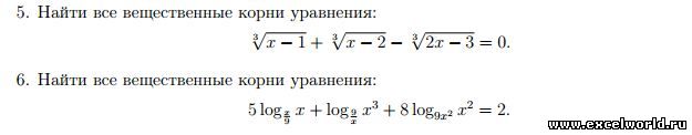

Пожалуйста помогите понять как решать подобные уравнения в EXCEL необходимо найти все вещественные корни с помощью подбора параметра

1) записываете формулу с помощью функций Excel 2) с помощью табулирования или графически анализируете отрезки, на которых находятся корни 3) применяете Подбор параметра, задавая начальное приближение в соответствии с п.2 Более конкретный ответ при наличии файла с Вашими попытками решения

Pelena , вот всё что смог пока накарябать, в экселе я сейчас на самом дне формула работает неправильно, подскажите из-за чего такой результат? а с подбором параметра вроде должен разобраться

У Вас неправильно записаны корни : х ^1/3 - это значит х в 1-й степени / 3 - нужно х^(1/3) - тогда это корень куб Код
=((A2-1)^(1/3))+((A2-2)^(1/3))-((2*A2-3)^(1/3))=0

SLAVICK , невнимательный, не заметил 8) спасибо

Pelena , не разобрался с подбором параметра, подскажите? а ещё вопрос по второму уравнения, как записать логарифмы? я понял что с помощью мат.функций, но положительное действительное число для которого вычисляется логарифм мне я так понял неизвестно. если честно я не помню как с логарифмами и на бумажке решать уравнения

Как-то так UPD. Файл перевложила, прежний был с ошибкой

Елена небольшая ошибочка вышла: не учли цифру 2.

Точно! Вячеслав, спасибо за поправку
