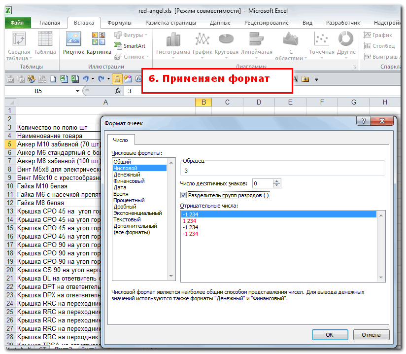

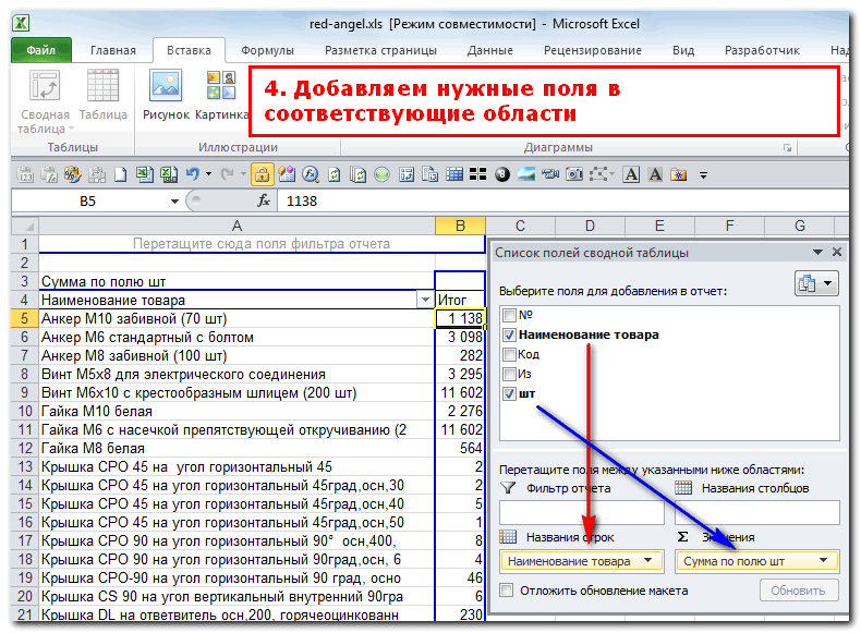

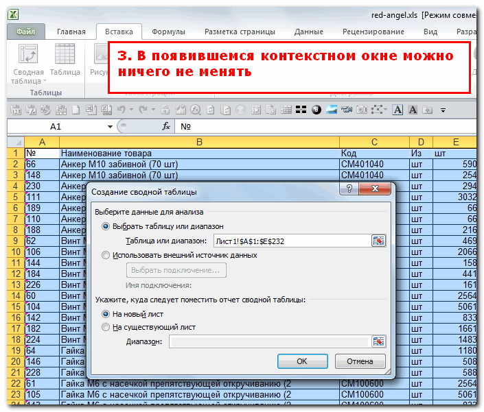

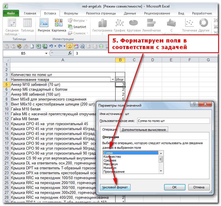

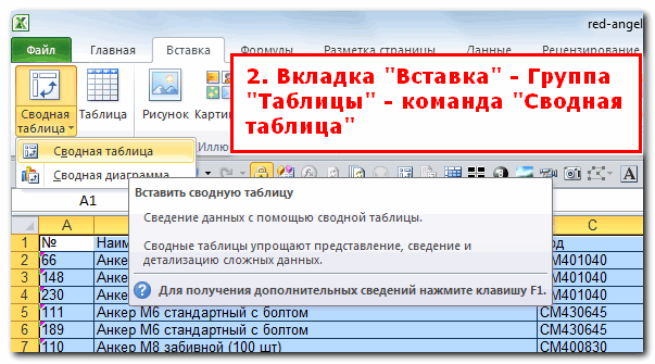

Дата: Суббота, 13.12.2014, 11:35 |
Сообщение № 16
Сообщение Автор - Serge_007 Дата добавления - 13.12.2014 в 11:35
