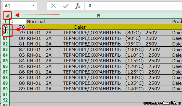

...каким образом убрать скрытие строк?
Элементарно, Dizeloid!
Выделяете весь лист - первая стрелка.
Вторая стрелка - Курсор между строк принимает вид креста - дважды кляцаем ЛКМ - вуаля!!! Усе в порядке!.. ;)
См. приложение - скрин.
ps Есть и другие варианты - F1 и поиск вам в помощь.
К сообщению приложен файл: 3341971.png (27.0 Kb)
