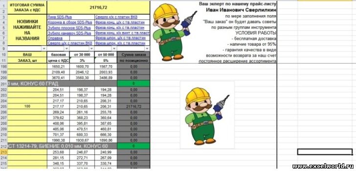

Evgeni Дата: Четверг, 29.01.2015, 10:00 | Сообщение № 7
Сообщений: 51
Замечаний: 60% ±
Прикрепляю ситуацию ДО заполнения столбца клиентом
К сообщению приложен файл: 2679470.jpg (74.9 Kb)
СообщениеПрикрепляю ситуацию ДО заполнения столбца клиентом
Автор - Evgeni
Дата добавления - 29.01.2015 в 10:00

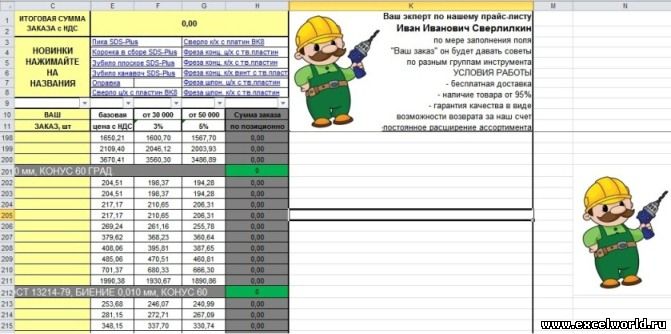

Evgeni Дата: Четверг, 29.01.2015, 10:02 | Сообщение № 8
Сообщений: 51
Замечаний: 60% ±
Если клиент ставит количество в столбец С, то в столбце К должна появиться фотография. Если же клиент не заполняет столбец С, то в столбце К фотографии нет. Фото ПОСЛЕ во вложении
К сообщению приложен файл: 2956175.jpg (83.7 Kb)
СообщениеЕсли клиент ставит количество в столбец С, то в столбце К должна появиться фотография. Если же клиент не заполняет столбец С, то в столбце К фотографии нет. Фото ПОСЛЕ во вложении
Автор - Evgeni
Дата добавления - 29.01.2015 в 10:02
Pelena Дата: Четверг, 29.01.2015, 10:15 | Сообщение № 9
Сообщений: 19601
Репутация: 4659 ±
Вам решение тоже в виде скрина оформить?
Если картинка где-то тут же на листе, то просто измените её положение при заполнении ячеек
СообщениеВам решение тоже в виде скрина оформить?
Дата добавления - 29.01.2015 в 10:15
