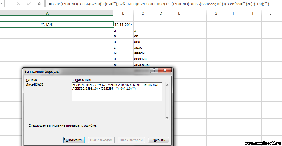

AlexM, да, это то что нужно. Но тоже не могу перенести формулу в целевой документ - выдаёт ошибку (скопировал даже в те же ячейки). В чём может быть дело?

В столбце А формулы массива. Их ввод делают тремя клавишами Ctrl+Shift+Enter
СообщениеВ столбце А формулы массива. Их ввод делают тремя клавишами Ctrl+Shift+Enter

Strateg_ru Дата: Воскресенье, 08.02.2015, 00:36 | Сообщение № 6
Сообщений: 65
Да, получилось. Подскажите ещё, что добавить, для выдачи "пустого результата" в том числе и на "пустую ячейку"?
