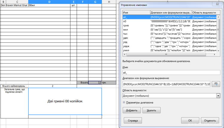

bigor Дата: Вторник, 28.11.2023, 15:00 | Сообщение № 51
Сообщений: 1402
Репутация: 275 ±
нет
Так ?
нет. Формула в диспетчере имен. У меня не excel, но суть примерно одна и таже
К сообщению приложен файл: 4571717.png (118.0 Kb)
Так ?
Автор - bigor
Дата добавления - 28.11.2023 в 15:00
