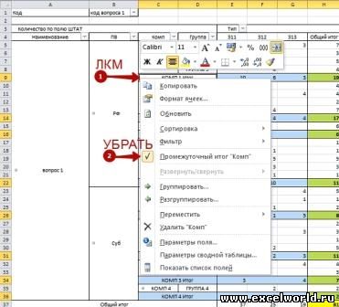

А подскажите пожалуйста можно ли как нибудь убрать в данной сводной таблице "комп 1 итог", "комп 2 итог" и т д

Правой кнопкой мыши по ячейке С5 (Комп 1) -- снять флажок Промежуточный итог Комп
СообщениеПравой кнопкой мыши по ячейке С5 (Комп 1) -- снять флажок Промежуточный итог Комп

osuna, здравствуйте!
так
[p.s.]Не успел ), да и ошибся (не ЛКМ, а ПКМ)[/p.s.]
К сообщению приложен файл: 4494409.jpg (24.6 Kb)
Сообщение отредактировал VEKTORVSFREEMAN - Пятница, 20.03.2015, 09:27
Сообщениеosuna, здравствуйте!
так
